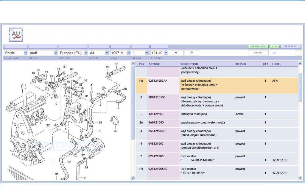

Witam. Przejrzałem układ chłodzenia i znalazłem agonalny wąż nadający się do wymiany na już, rozpada się w rękach.
Ciągnie się od od chłodnicy oleju -> trójnik -> od trójnika idzie w stronę skrzyni biegów i wylatuje chyba do nagrzewnicy (właśnie ta część jest do wymiany).
Poszukuję numery części lub dobrego zamiennika

Nie ma tam tych węży, są na rysunkach a nie ma do nich numerów, sprawdzane już wczesniej
O który Ci chodzi?
Numer 35
8D0819371N lub 8D0819371B
8D0819371B- jednak chyba ten bo drugi do anglika
