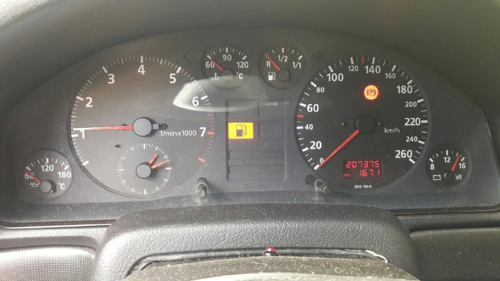

Witam. Posiadam A4 1.8 z 1995r. którym zasuwam już ok. 10 lat. Dziadek posiada zegary jak na zdjęciu. Ostatnio padły mi dwa górne zegary tj. wskaźnik paliwa i temperatury silnika. Cały czas - jak widać - pali się rezerwa i zmuszony jestem jeździć na liczniku krokowym. Pozostałe zegary tj. prędkościomierz, obroty, aku i temp. oleju działają. Ktoś coś wie w czym jest problem? Bardzo dziękuję za pomoc. Co ciekawe po przekręceniu stacyjki te niedziałające zegary lekko drgają.licznik
albo silniczki popadały albo coś zaśniedziało w płytce licznika, zrób test vagiem (test wskazówek licznika) i sprawdź czy wszystkie idą równo. Ja miałem tak że test wskazówek był okej, wszystkie zegary sprawne a czujnik temp. cieczy i wskaźnik paliwa nie działały, kupiłem nowy licznik wszystko działało, amatorsko rozebrałem poprzedni licznik i okazało się że jedna z kilku kostek zaśniedziała, miała podtopione łapki w kleju więc przyczyną było uszkodzenie pewnie z biegiem lat, a jeśli na teście vagiem te dwa wskaźniki nie drgną to trzeba wymienić silniczki ;)
