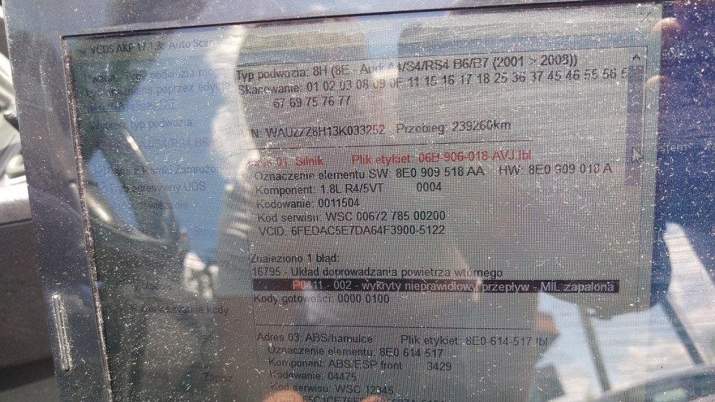

Zaś problem wymieniłem dwa czujniki temp. jeden za silnikiem i jeden na dole przy chłodnicy błędy wykasowane . Później pojawił się błąd przepływki  kupiłem używkę ale jak to zawsze bywa po tygoniu zaś zaświecił błąd . kupiłem nowy przepływomierz Bosh wszysko oki ale dziś rano zaś zaświecił check :( pokazało taki błąd . Byłem u kolesia w sklepie gdzie kupiłem przepływkę skasował go i narazie jest oki ale co to może być ??? bo chyba przepływomierz ????
już wiem kolega Galetto mi nakreślił temat Pozwolę sobie wkleić link :
