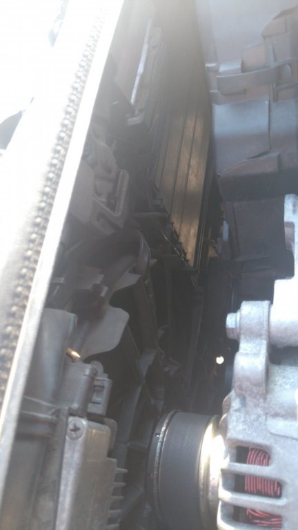

dawidos726 Opublikowano 20 Czerwca 2017 Opublikowano 20 Czerwca 2017 (edytowane) Witam. Nie dzialala klima w moim a4 b6 avf. Wiec pojechalem nabic. Okazalo sie ze czynnik byl ale nic nie bylo czuc. Wymienilem osuszacz i dlawik. Okey. Cos tam teraz dziala. Przy upale to w ogole nie dziala. Podejrzewam ze tak sie dzieje orzez brak wentylatora klimy. Mam tam latajace klapki. Wydaje mi sie ze ktos zmienial pas przedni z wyjsciem powietrza do webasto bo po numerze win nie wychodzilo ogrzewanie postojowe. Teraz pytanie czy da sie zdjac te klapki i zamontowac wentylator czy musze targac caly pas? Dodam jeszcze ze prawa strona chlodnicy ciepla a lewa zimna. Czyli tam gdzie nie ma wentylatora. Sorki za brak polskich znakow pisze z telefonu. //Edit zdjecie podgladowe Edytowane 20 Czerwca 2017 przez dawidos726
matisstz Opublikowano 20 Czerwca 2017 Opublikowano 20 Czerwca 2017 (edytowane) ja też mam jeden wiatrak i klima działa normalnie, więc wątpię że to przez to ( auta mające oryginalnie hak montowany miały przeważnie jeden duży wiatrak ) Edytowane 21 Czerwca 2017 przez matisstz
dawidos726 Opublikowano 20 Czerwca 2017 Autor Opublikowano 20 Czerwca 2017 1 minutę temu, matisstz napisał: ja też mam jedną chłodnicę i klima działa normalnie, więc wątpię że to przez to ( auta mające oryginalnie hak montowany miały przeważnie jeden duży wiatrak ) Ja mam dwie chlodnice i jeden wentylator. Hak mam zdejmowany wiec chyba nie ori
aiwer Opublikowano 21 Czerwca 2017 Opublikowano 21 Czerwca 2017 O tym ile jest wiatraków decyduje kraj na jaki był wypuszczane auto. Ja mam auto z włoch i mam 2 wiatraki - wiadomo, cieplejszy klimat, potrzeba lepszego chłodzenia. Jeden wiatrak w tym kraju spokojnie wystarczy. Nie bardzo rozumiem natomiast jak mozna miec jedną chłodnice? Przy klimie chyba zawsze są dwie. Jedna od chłodzenia płynu chłodnczego druga (przed nią) od klimy. No chyba, że wychodziły jakieś "mutanty" w postaci jednej chłodnicy od wszystkiego, gdzie miały w sobie kanaliki na płyn i czynnik chłodzący.
