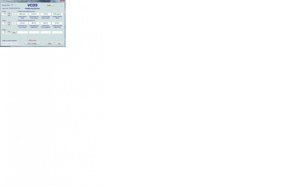

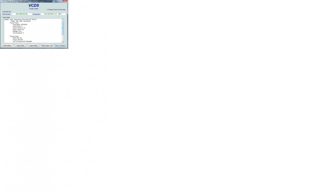

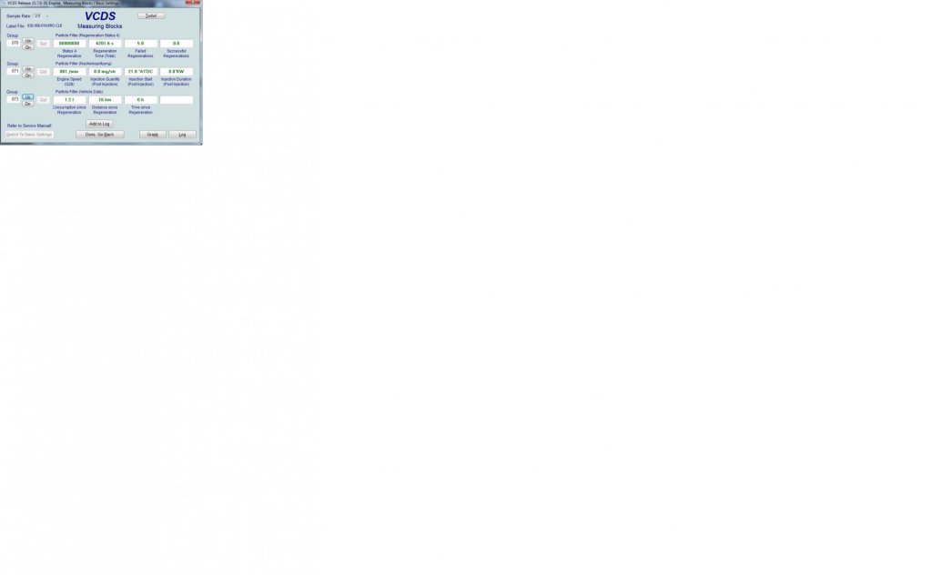

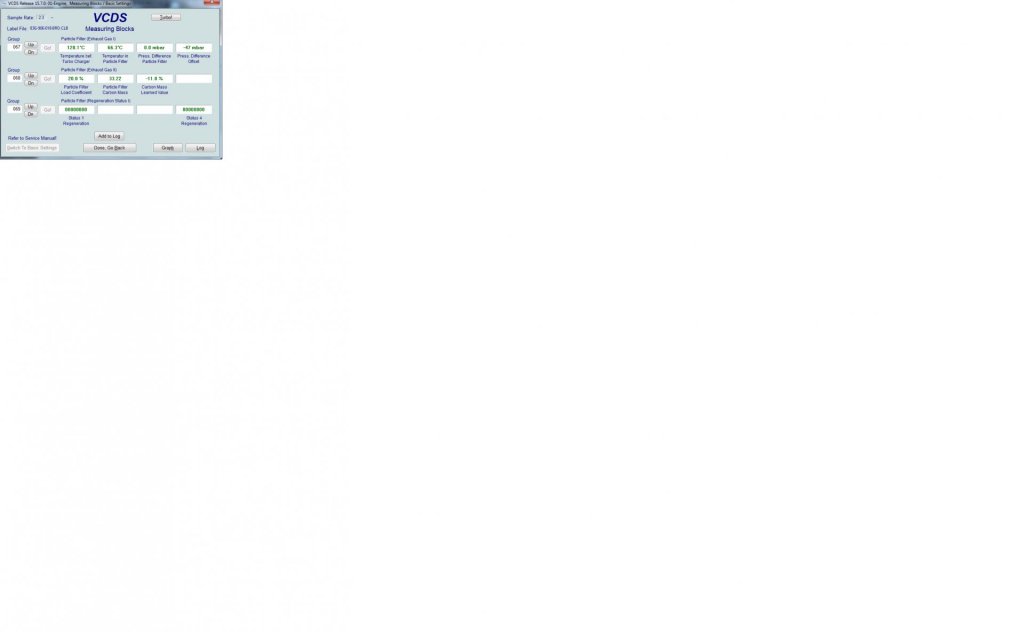

Witam , koledzy 3 tys km temu mialem usuniety fizycznie i programowo Dpf czujnik g450 odpiety,
po przejechaniu  do przedwczoraj wyskoczyła mi ikona zapelnienia na fisie
czy ktoś mozę zerknac na błedy? i grupy

No po dość skomplikowanej procedurze otwierania  i założeniu dobrych okularów dało się coś z tych screenów wyczytać  :)
A mówią one że cegiełka jest zapełniona sadzami w 20% a masa popiołu to 33 gramy z małym haczykiem , wszystkie trzy czujniki pokazują temperatury, nawet offset ciśnienia z G450 jest .......
No tak , tylko napisałeś na początku że DPF usunięty fizycznie i programowo G450 odpięty , to z kąt u licha te odczyty , może się podłączyłeś do auta sąsiada ???:grin::P
