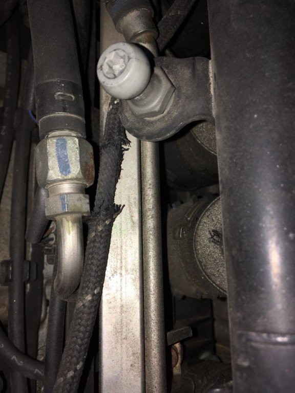

Tricky Opublikowano 4 Listopada 2017 Opublikowano 4 Listopada 2017 Miałem identyczny problem, długo szukałem rozwiązania, okazało się że po zdjęciu górnej obudowy silnika znalazłem przewód powietrza który był uszkodzony. Po wymianie problem zniknął. Koszt przewodu w granicach 10zł za metr.
