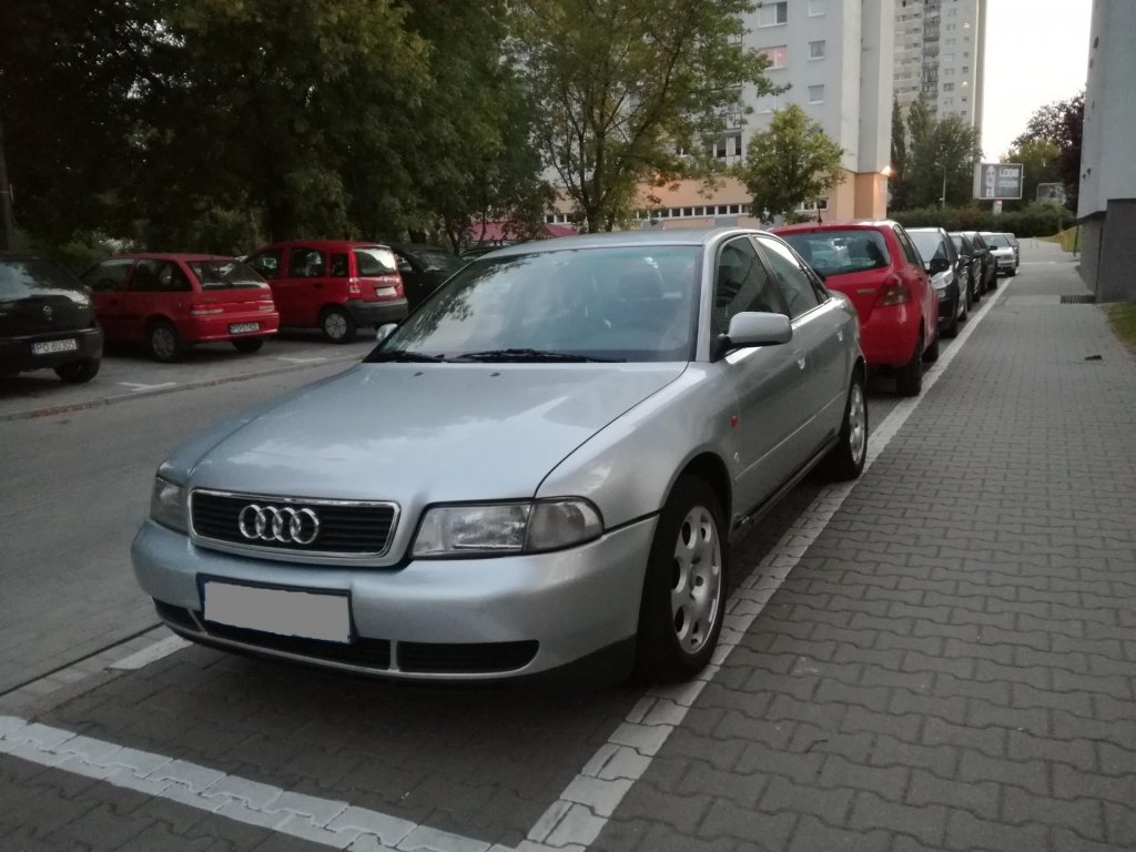

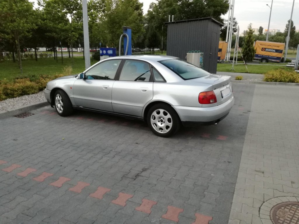

A ja zakładam powrót perełki, było nieco usterek i kłopotów, trochę postała, ale dostała nowy sterownik skrzyni, tarcze, :-( niestety zbitą boczną szybę przez wrednego człeka, dostała lekkie pranie tapicerki i odświeżenie wnętrza oraz odświeżenie niezbyt mocno (by nie przedobrzyć) lakieru. Niebawem rozrząd, osprzęt, pompa wody, dopieszczenie pracy silnika, zaplonów, przekladnia kierownicza. I jeszcze będą za jakiś czas prace wizualne jak bo zderzak miał delikatną przygodę, podmiana prawego, bo ktoś kiedyś polakierował, ale niestety powłoka antykorozyjna widać już sobie nie radzi, coś dalej też z pewnością się znajdzie. Poki co niebawem dodam jakieś skromne fotki [emoji6]

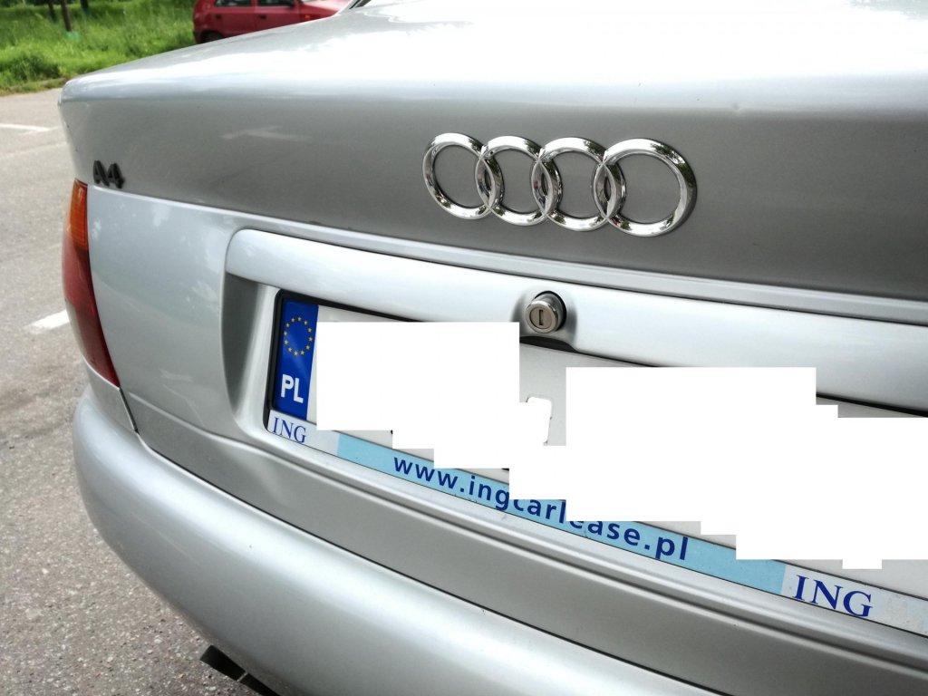

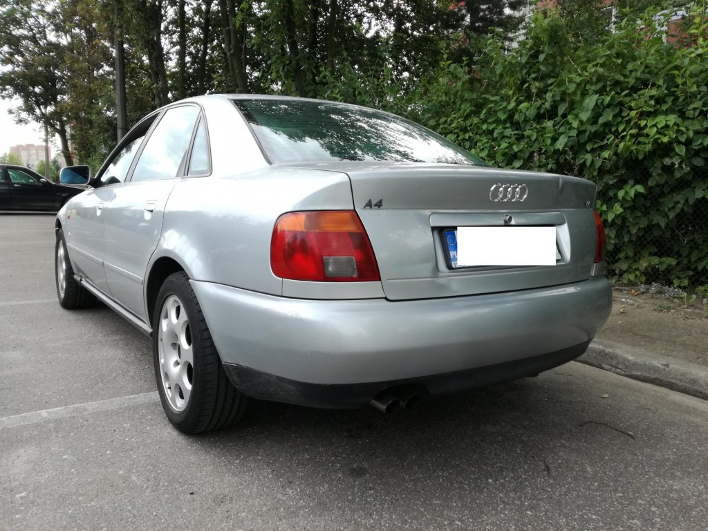

Z pokrywą bagażnika też coś się zmieni, na pewno na etap przejściowy hologramy zamiast napisu ;)

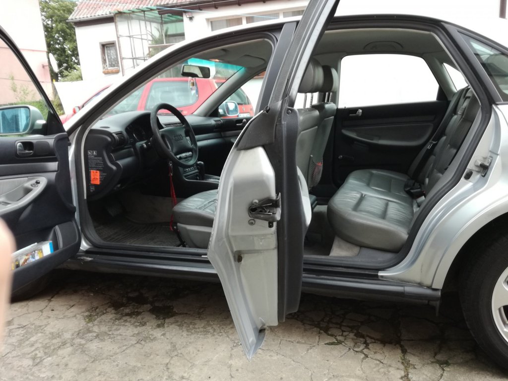

Drzwi kierowcy też ktoś malował już
Widać lekką różnicę, też mnie to zastanawia, bo nie zawsze jest to widoczne i zależy pod jakim kątem stoi, jeśli nie były przekładane.
I jest hologram na etap przejściowy ;P:banan:

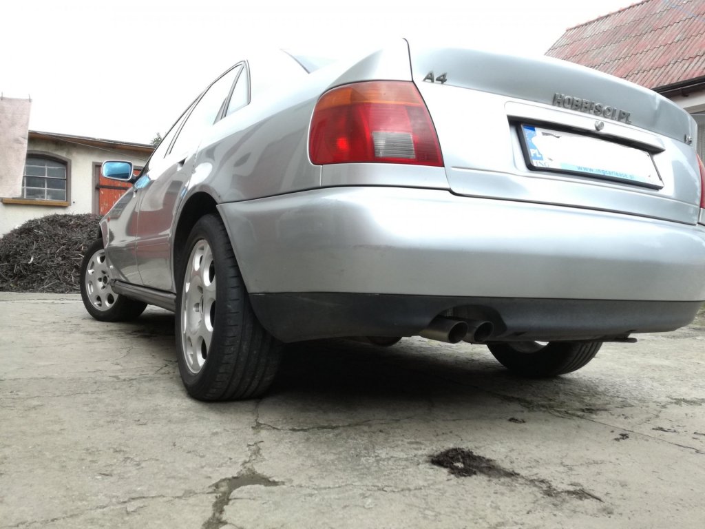

Przykład, jak to czasem warto samemu poczciwie sprawdzić stan techniczny, zamiast ufać warsztatom w ciemno ;-) Od jakichś 2 tygodni układ wydechowy był głośniejszy, usłyszałem opinię, że to najprawdopodobniej tłumik środkowy, natomiast osobiste oględziny ukazały luźną obejmę na łączeniu rur przed katalizatorem. Stare się rozleciały od starości, natomiast tłumniki wcale się tak źle nie mają i powinny wytrwać jeszcze spokojnie 2 sezony, chyba że wleci jakiś "power sport" :-P Wymiana śrub, przykręcone jak należy i znów można się cieszyć naturalnym dźwiękiem ;-)[emoji6]

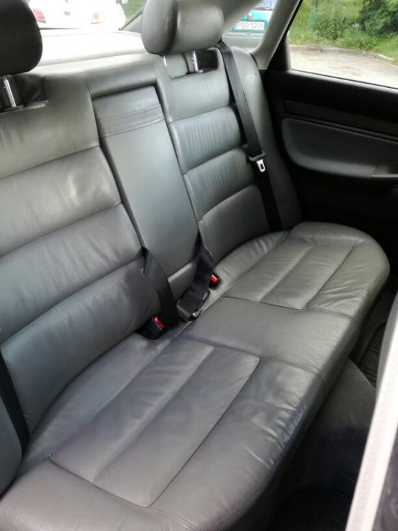

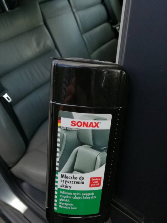

Weekendowa alternatywa na konserwację i z góry mogę polecić produkt, jeśli chodzi o odświeżenie i połysk dla tapicerki skórzanej, z czyszczeniem może trzeba mieć trochę więcej cierpliwości i ponawiać, ale efekt końcowy poprawia wygląd ;-)

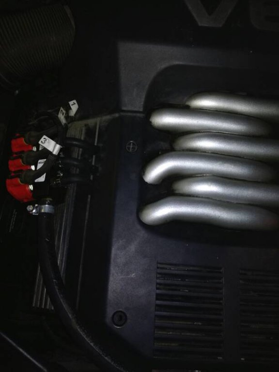

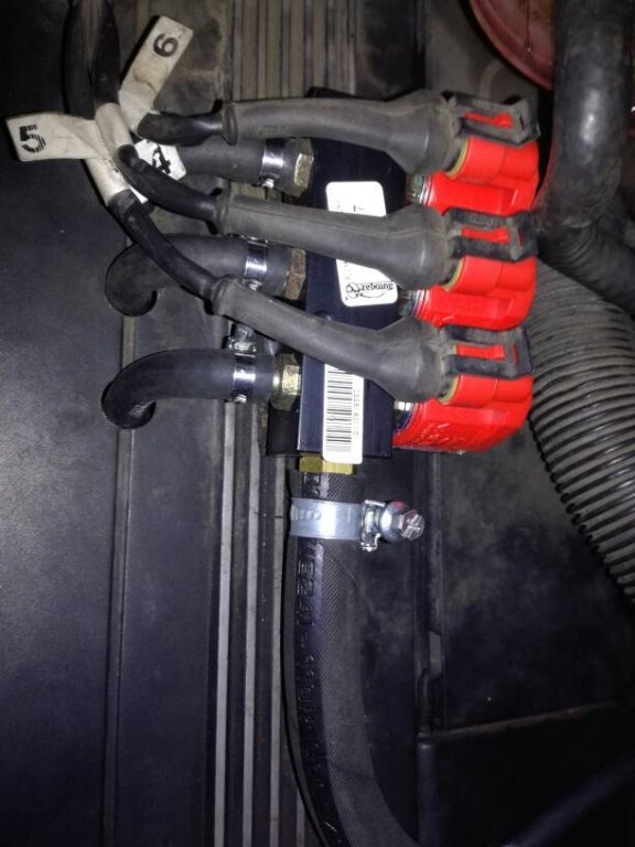

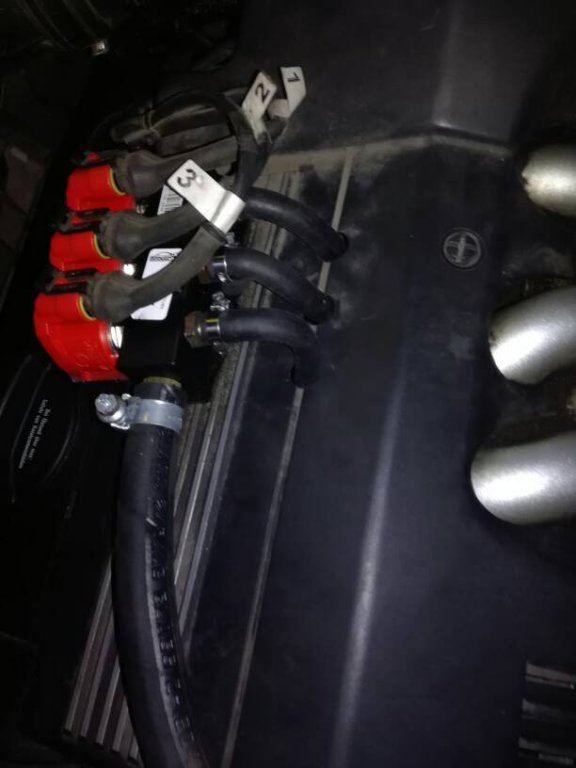

Przyszedł moment by zweryfikować pracę sekwencji LPG, a więc jeśli chce się mieć idealną pracę, bez różnicy od poczciwej PB to i tu trzeba zajrzeć. Przegląd wykazał różnicę dawkowania mieszanki przez dwa wtryski LPG i głośniejszą ich pracę, oraz wyraźne zawyżone wartości bogatszej mieszanki na jednej stronie sond lambda tak więc poszła ingerencja i tu, spalanie było zauważalne po wymianie sterownika, gdy uśpione, a jednak wadliwe wtryski ruszyły po "śnie zimowym". Wleciał komplet wszystkich przewodów i węży z uwagi na ich wiek, podmiana filtrów lotnych i ciekłych, oraz najważniejsze koniecznie nowy komplet wszystkich sześciu wtryskiwaczy. No i efekt taki, że gdyby nie dźwięk przełączania instalacji LPG, oraz różnica na stacji w tankowaniu ;), to nikt by tu nie stwierdził tego typu instalacji. Wyniki sond lambda wzorcowe i o to chodziło :banan::wink: :-)
