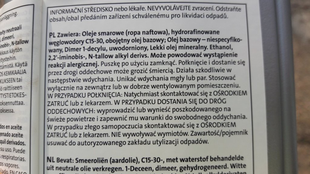

każdy mówi że ori to syntetyk a to lekki olej mineralny następca G00200 bo po nim korodowały magle
oto wlepka z płynu g00400m2
Edytowane przez wyzyk83
