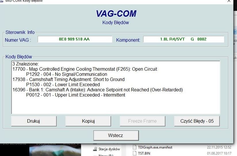

Mam Takowy Problem, Od czasu do czasu sprawdzam czy niema jakiegoś błędu w Aucie i ku mojemu zaskoczeniu wyskoczyły mi następujące:

Błędy wskazują na:
Uszkodzenie elektrozaworu fazatora lub instalacji elektrycznej od niego.
Uszkodzenie elektrycznego termostatu lub przewodów od niego.
Zanim weźmiesz się za wymianę napinacza i łańcuszka sprawdź na VAG'u ustawienie rozrządu. Jeżeli będzie rozrząd źle ustawiony to również będzie takimi błędami sypał - ja miałem właśnie taki przypadek. Sprawdzenie to jest chwila moment, a można zaoszczędzić sporo pieniędzy.
