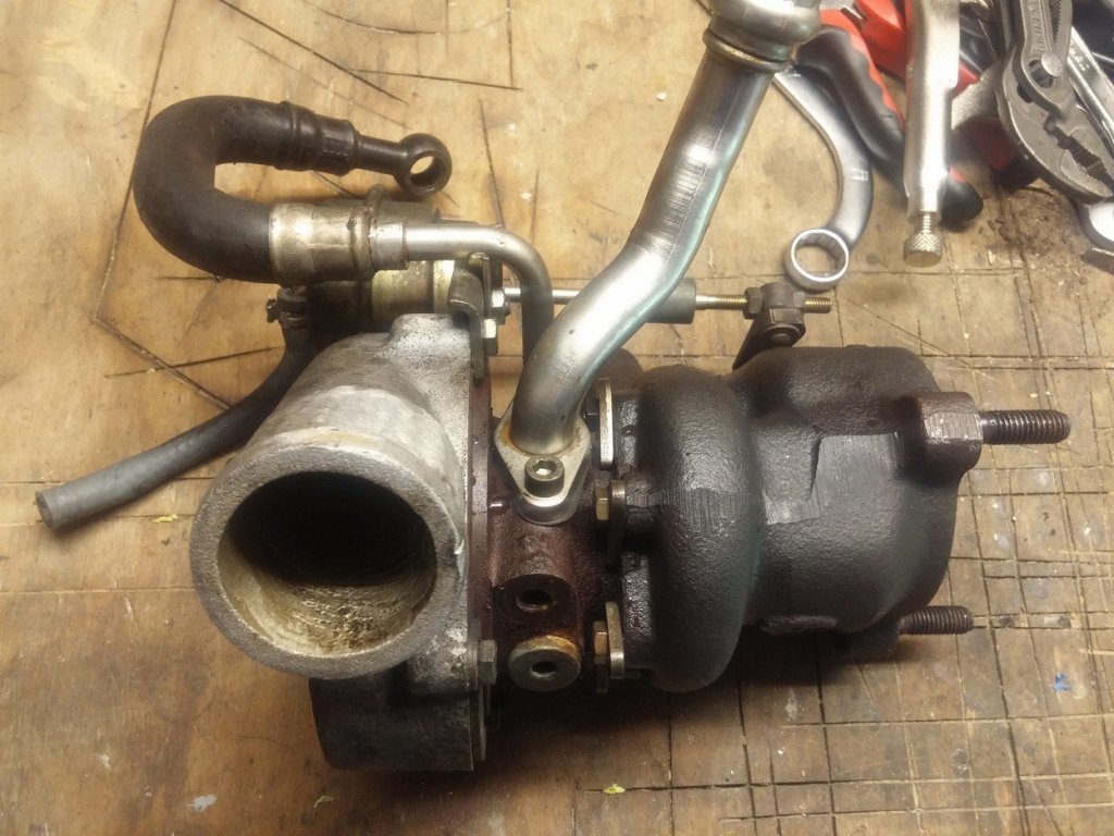

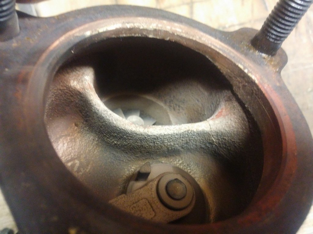

djluzak Opublikowano 10 Sierpnia 2017 Autor Opublikowano 10 Sierpnia 2017 (edytowane) Łukasz13 nieźle go rozkminiłeś. Wymontowałem turbinę z auta i tak jak zakładałeś - żeliwo jest pęknięte między katem a klapka WG w dwóch miejscach. Nie jest to jakaś duża szczelina, ale przy wysokich temp. z pewnością się rozszerza. Jeśli chodzi o klapkę to nie powiem, żeby jakoś mocno była docisnięta - wyczuwalny jest luz na poziomie 0,2-0,4 mm. Wirnik nie ma luzu osiowego, tzn, ma minimalny i chyba taki jest w normie. Czyli co teraz? Regeneracja turbo? Możesz mi powiedzieć na podstawie logów jakie było ustawione ciśnienie doładowania? 1,1 bar? Edytowane 10 Sierpnia 2017 przez djluzak zmiana rozmiaru jpg
Łukasz13 Opublikowano 10 Sierpnia 2017 Opublikowano 10 Sierpnia 2017 1.1 bar opadajace do 0.9 w gornej czesci obr, to 0.9 i tak jest nie realne do osiagniecia dla tej turbiny od 6 tys obr. Zrob jeszcze jedna fote dokladniejsza bo nie wiem o ktorych peknieciach piszesz, bo te na bokach co masz na fotce to nie przeszkadzaja.
djluzak Opublikowano 10 Sierpnia 2017 Autor Opublikowano 10 Sierpnia 2017 Wybacz ale nie zdążyłem zrobić zdjęć bo oddałem turbinę do regeneracji dla świętego spokoju. Nie chce mi się jej wyjmować co chwilę. Pisałem o tych pęknięciach na bokach wewnątrz - myślałem że mają jakieś znaczenie ale gość od turbin powiedział mi że większość turbin jest pęknięta i nie ma się czym przejmować (tak jak napisałeś). Zmierzył jakimś manometrem ciśnienie w gruszce i wyszło mu 0,2 bar jak dobrze kojarzę i powiedział ze to mało i powinno być dużo więcej i że na wirniku jest luz osiowy przez który też może nie pompować. A ja myślałem ze taki minimalny luz jest w porządku. Do tego klapka była za luźno i może to wszystko do kupy powodowało ze późno wstawała.
