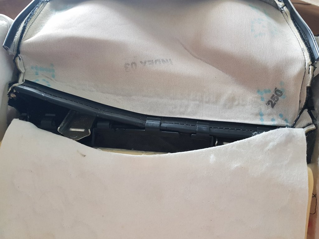

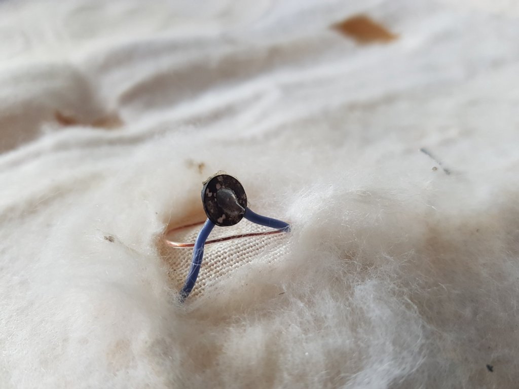

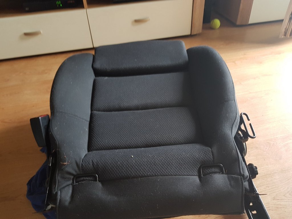

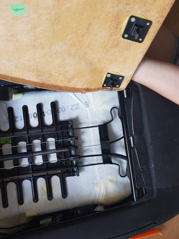

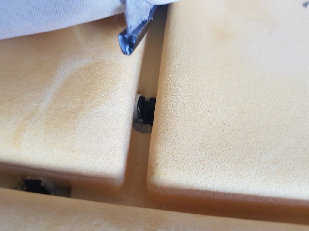

Naprawa SEAT TEMPERATURE SENSOR
Fotel pasażera zimą odmówił podgrzewania. Sprawdzałem zimą vagiem że winna może leżeć po stronie czujnika, wiec w końcu miałem chwile tam zajrzeć.
Zdjęcia tylko z grubsza ponieważ roboty sporo. Ściąganie poszycia z foteli i kanapy w celu przeprania i naprawa zimnych lutów. Niestety pomocnik odpadł nieco wcześniej...
I znaleziony STAR 25 wersja strażacka

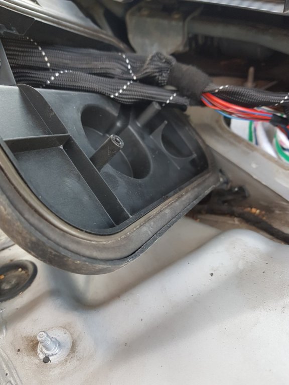

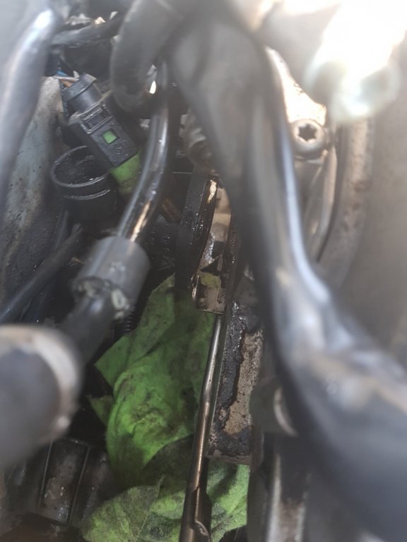

10.08.18 uszczelnianie obudowy ECU
- Uszczelka w niektórych miejscach niższa niż ścianki obudowy.
Użyłem uszczelniacz silikonowy Reinz

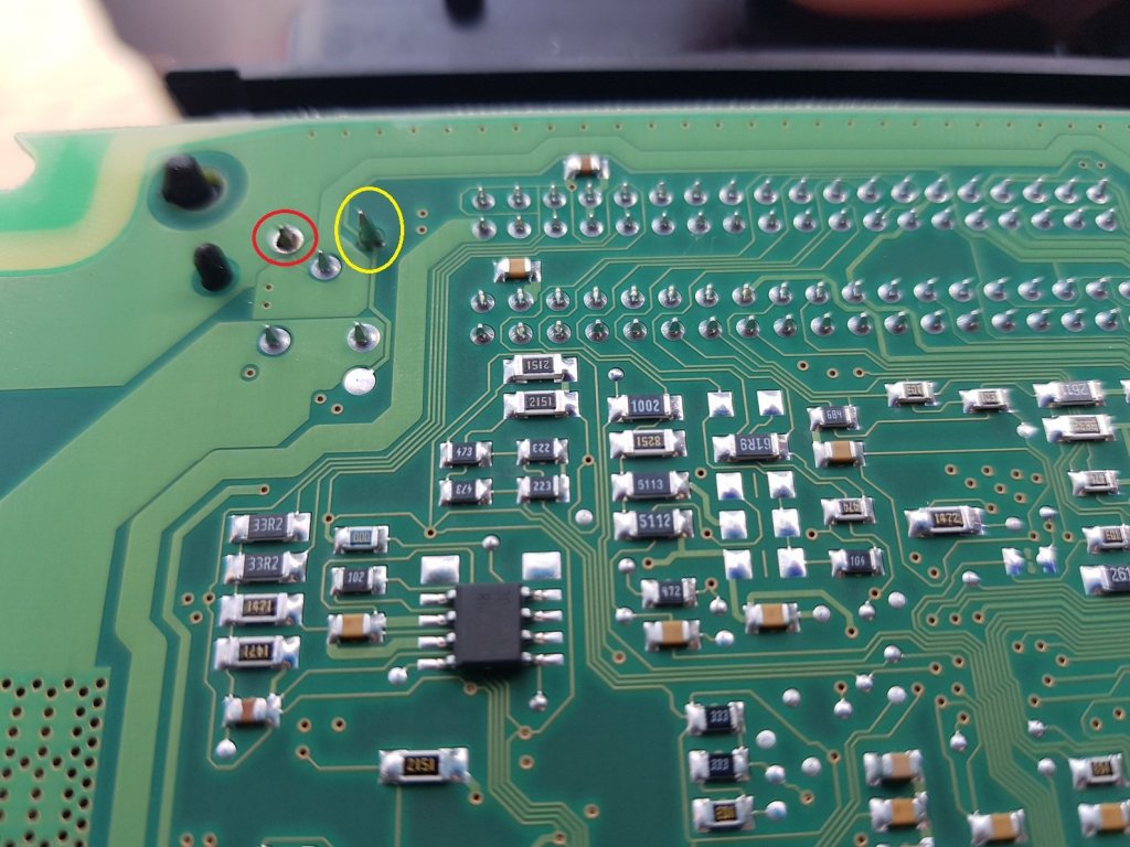

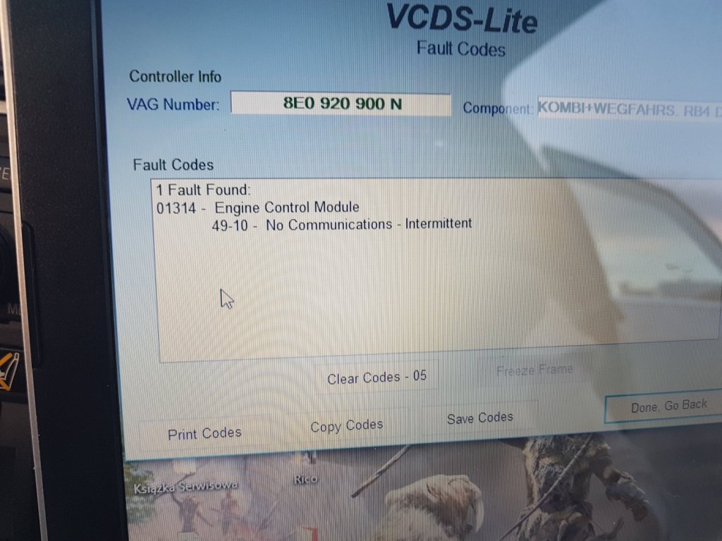

Od tego momentu zabawa się zaczęła. W ECU odpinałem jedną wtyczkę po złożeniu rozrusznik raz zakręcił i odcięcie powtórka razy 3.  Odpięcie klem i ponowne podpięcie, rozrusznik kreci ale silnik nie odpala. Szukanie przyczyny, iskry brak, paliwa nie podaje. Wymiana przekaźnika 219( w środku cały i ładny ale styki luźno latają), wymiana przekaźnika pompy 167(jak mu się chce tak załączy). Próba odpalenia iiii dalej nic, brak iskry. Wiec po kłębku do nitki, szukanie zerwanych przewodów, wysuniętych pinów, krzywych pinów i ogólny brak pomysłu. Skoro nie odpala to gorzej być nie może rozbieram ECU i miernikiem sprawdzam połączenia pinów. Jeden pin wyrwany z plytki drugi zimny lut, oba piny na mase. Wszystko zlutowane sprawdzona cała plytka pod kątem niepokojących rzeczy, składanie i Audica przemówiła po 4 dniach szukania przyczyny( czekanie dzień na przekaźnik, deszcze).
Jak sie okazało tuner sie nie popisał ale na szczescie @Łukasz13 i @Kevinass ogarnęli ten burdel za co wielkie im dzięki :hi:
Edytowane przez Frond Side

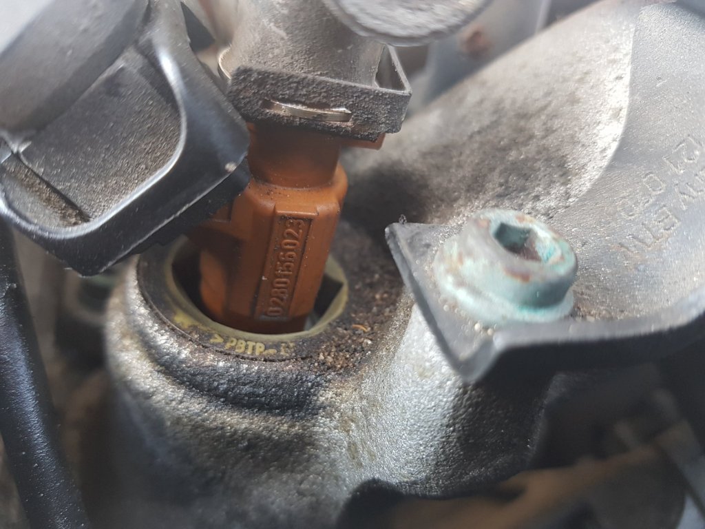

Podczas strojenie wsadzono wtryski BOSCH 0 280 156 023

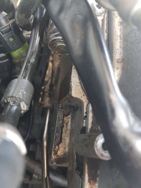

20.08.18 Wymiana oringu króćca wody
- Przykręcony na 2 śrubki odstaje lekko od głowicy wiec wyciek to kwestia czasu
- ORING CZUJNIKA N 90316801
- ORING KRÓCCA 037121687
- ZAWLECZKA CZUJNIKA TEMP.WODY 032121142
- wszystko zalane ori plynem chlodniczym G 013 A8G M1 - G13

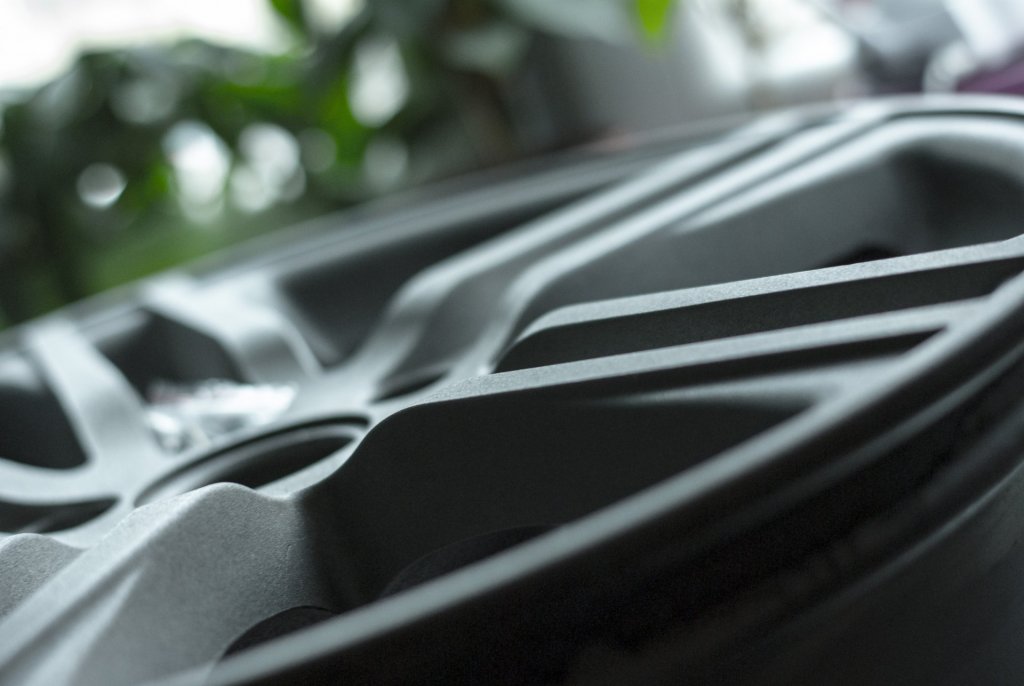

- Wzór ala R8 18 5x112 8j et 45 made in germany
- Opony Hankook Ventus V12 Evo 2 225/40/18
