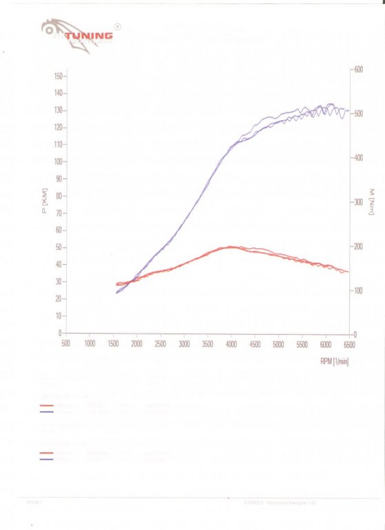

Mój problem polega na nierównej pracy silnika, w jeździe tego się nie odczuwa ale na wolnych obrotach są takie momenty że buja budą i to nie przez silnik w poprzek wstawiony. Dodatkowo jakiś czas temu zajechałem na hamownie gdzie mój wykres na końcu krzywej wygląda jak sinusoida oraz osiąga max 134km a miało być 150 kunia. Wymieniłem filtry, świece i w sumie tyle. Olej jak zalałem tak zawsze tyle samo po 10 000 km.  Proszę o pomoc.

pompa paliwa umiera
W pierwszym 002+033 jakby faktycznie paliwa brakowało przy 5000obr. Turbo też chyba się nie ma najlepiej.
Na dodatek logi różnią się miedzy sobą. Niby wg profilu masz tylko Pb więc logi powinny być podobne. Ewentualnie nie kasowałeś błędów przed logami.
