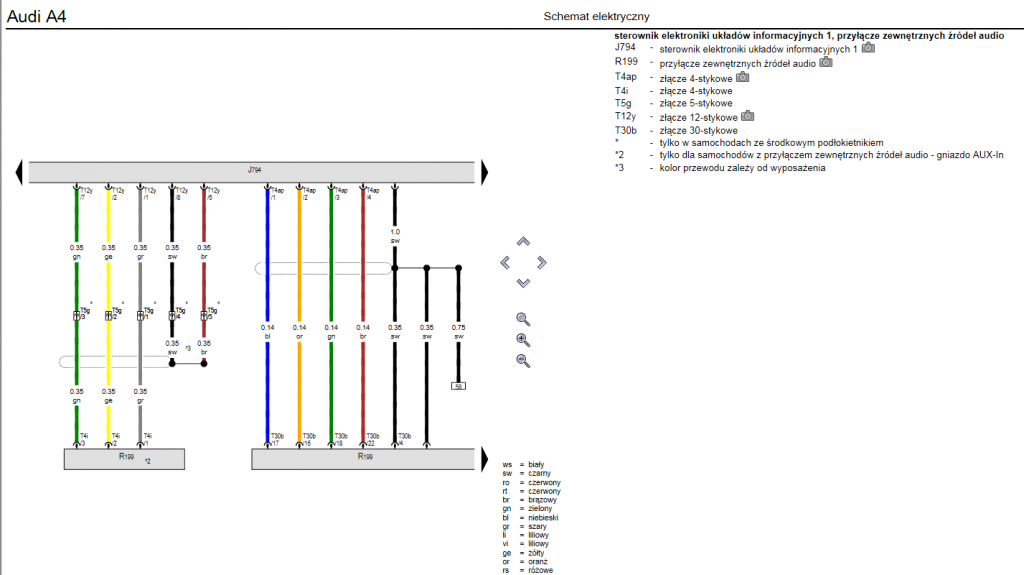

bin85 Opublikowano 18 Września 2018 Opublikowano 18 Września 2018 Sprawdź miernikiem przejście między gniazdem a mmi według poniższego schematu, Schemat też na 100% nie jest pewny bo połączenia są inne w zależności wersji mmi
BeBop Opublikowano 19 Września 2018 Autor Opublikowano 19 Września 2018 niestety, w tych sprawach jestem zielony. Pozostaje mi chyba tylko elektryk samochodowy...
BeBop Opublikowano 26 Września 2018 Autor Opublikowano 26 Września 2018 (edytowane) Powiem wam...niezły numer u mnie z tym auxem. Byłem u porządnych elektroników z tym problemem. Aux jest podpięty z obu stron, zakodowany...i nie chce działać. Fachowcy się poddali i powiedzieli, że gra świeczki nie warta...w grę wchodziło by tylko wymiana całej wiązki oraz downgrade oprogramowania. Taki numer. Z muzą przez bluetooth mogę się pożegnać. Edytowane 26 Września 2018 przez BeBop
