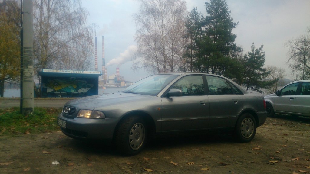

Czas pokazać i swoją a czwórke a wiec jestem w jej posiadaniu prawie rok, pazdzienrik 2016 i to dosc przypadkowo bo auto bylo na szybko szukane ze wzgledu na prace i ostatnie padlo na a4 i mozna powiedziec byla tylko runda 100m i decyzja o zakupie. Ogolne informacje o aucie to
-1998r
-1.6 ahl
-elektryczne szyby przod [ tyl standard korbotronik] przezyje to tylko z tego wzgledu ze z tylu nie siedze :facepalm:
-elektryczne lusterka i grzane [niewiem czy to fabrycznie wszystkie mialy ale jest]
-grzane fotele
-klimatronik
-4 jasieczki
i wsumie tyle, na dzien dzisiejszy jest juz wiecej ale wypisalem to co bylo na start :PDSC_0016.JPG

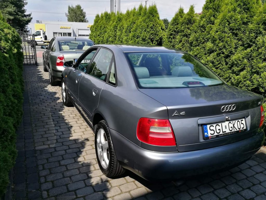

Auto z wygladuprezentuje sie niezle, nawet ostatnio z ciekawosci sprawdzalismy lakier i "niby" bo wiadomo jak to z niebitymi autami nigdzie nie byl malowany poza tylnym nadkolem bo wszedzie pokazuje 50-150 mikronow a nadkole pokazywalo 250 ale to i tak niewazne jak juz auto w moim posiadaniu, rudzinka nie bierze poza 1 kropka na masce pewnie od kamienia :(. Na poczatku nic z autem nie robilem, standard serwis olejow filtrow rozrzad, ale z czasem auto mi sie widzialo i stwierdzilem a cos mozna porobic, przyokazji usunac usterki ktore bola przewaznie te modele :/

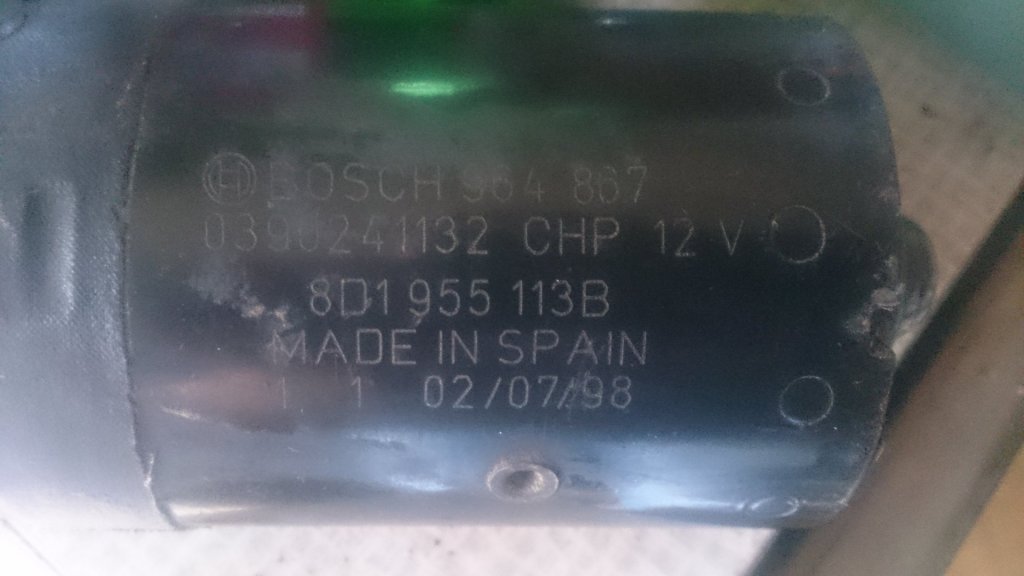

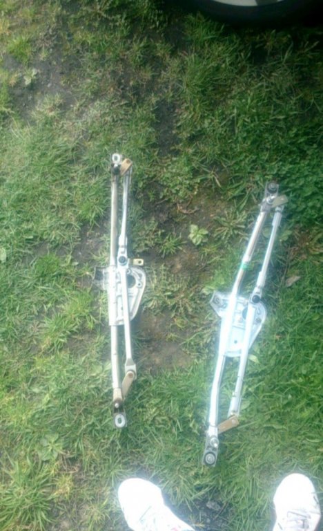

Nastepnie byly robione "typowe" usterki na 1 ogien wycieraczki, dzialal mi tylko ostani bieg, noi mechanizm no byl rozklekotany bo obie mi obijaly o parapet i krawedz szyby wiec wpadl nowy mechanizm oraz  nowy/stary silnik sprawny

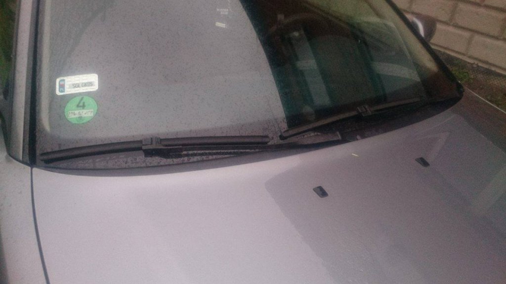

pozostajac przy temacie wycieraczek bo zblizala sie zima musialem nowe piora kupic a juz byl ten moment ze patrzylem na wyglad auta i nie podobaly mi sie te wystajace kikuty ramion no to wpadly ramiona z pasata
i temat wycieraczek zalatwiony :D, z czasem auto strzelilo pare fochow 1 z nich byl brak kierunkow i awaryjnych, byl to okres swiat wiec zamowienie nowej czesci skutkowalo by czekaniem a auto bylo potrzebne wiec internet co mozna zrobic i przekaznik zostal uratowany ktory byl winowajca, malo tego przez miesiac mialem wrazenie ze dalej kierunkow nie mam bo go prawie teraz nie slychac :D

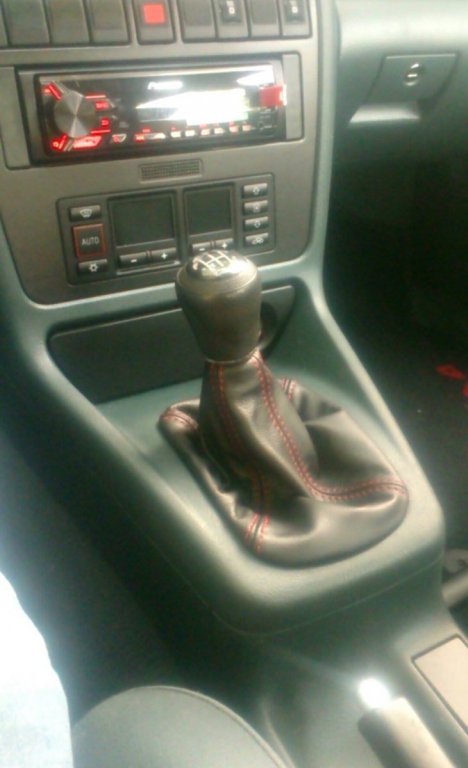

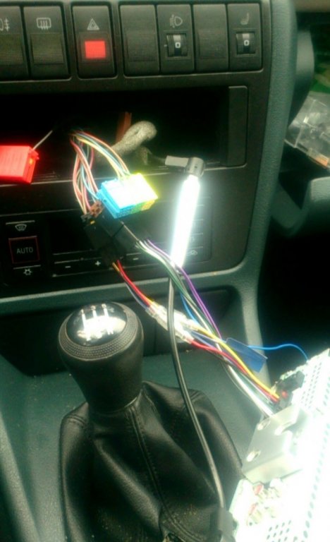

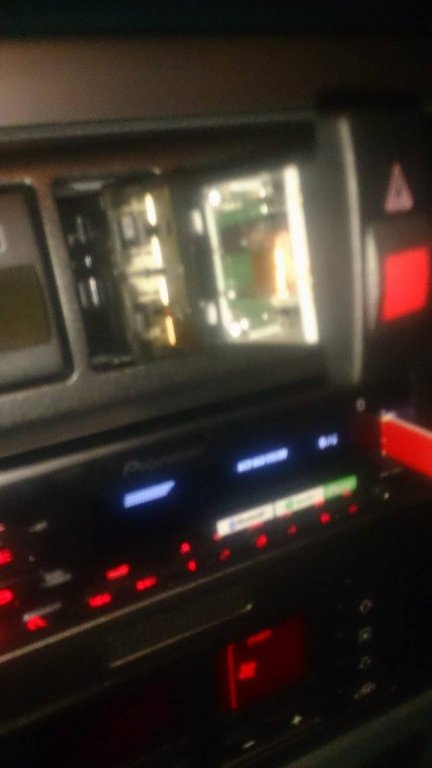

kolejnym fochem bylo radio, podobno tez"standardowa" usterka brak regulacji dzwieku, byly juz pixele na tym malym ekraniku ale chcialemd ac szanse radiu ale nawet nie czytal kaset bo dostalem kasete z kablem na jacka, noi musialem pogonic ori radio i wpadlo nowe oczywiscie nie bez problemow z tylnymi glosnikami ...
po kupieniu odpowiedniego kabla, separatora anteny hakow do demontazu starego radia i uzupelnienia boczkow radia po tygodniu zabawy wszystko znow zaczelo fajnie grac.

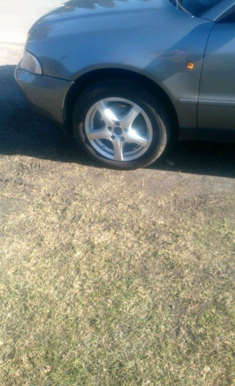

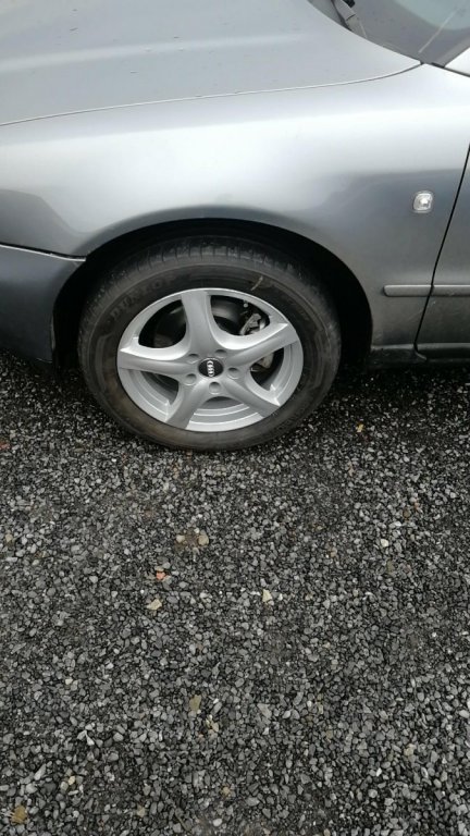

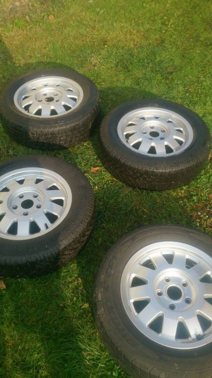

Przyszla wiosna, trzeba bylo sie rozejrzec za felgami bo zostaly po poprzednim aucie opony, moze 205 opony do takiego silnika dobrym rozwiazaniem nie jest ale daje rade a opony mam od nowosci ktore maja 1,5 roku wiec zalezlo mi je zachowac, no to trzeba bylo znalesc felgi do tych opon

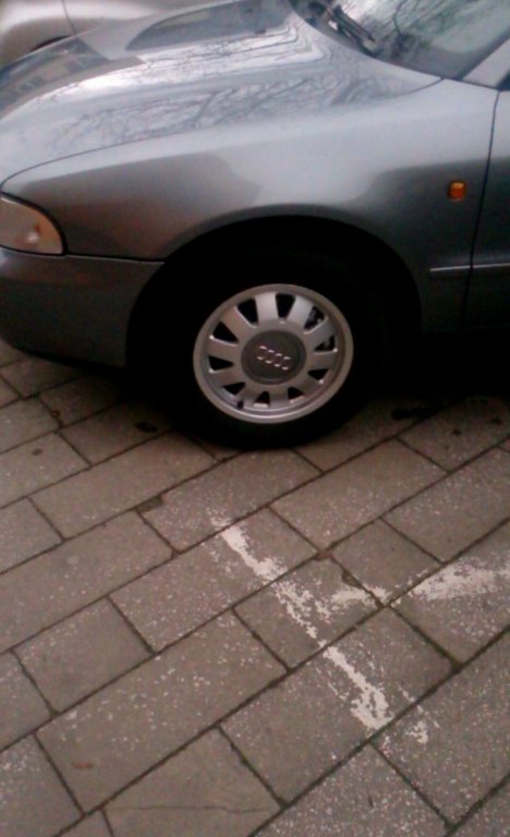

zimowki -Continental ContiWinterContact TS850 195/65/15    stalowki [ szukam ori 15 ]
letnie -Dunlop SP Sport Bluresponse 205/55/16      ronal r42

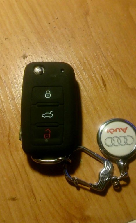

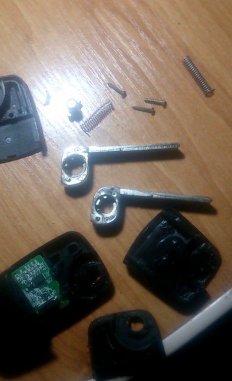

w miedzy czasie wpadly nowe hamulce z przodu bo 1 tloczek byl skorodowany i prawdopdobonie krzywe tarcze bo 100km+ i drgania na kierownicy dramat, nastepnym problemem audi byl centralny a raczej jego brak, ktos madry przewiercil na wylot pilota na kolko prawdopodobnie uszkadzajac plytk,e byla proba reanimacji lutowanie i anwet jakis sygnal wysylal ale 2 specow sie poddalo, kupilem nowy modol a grot przelozylem

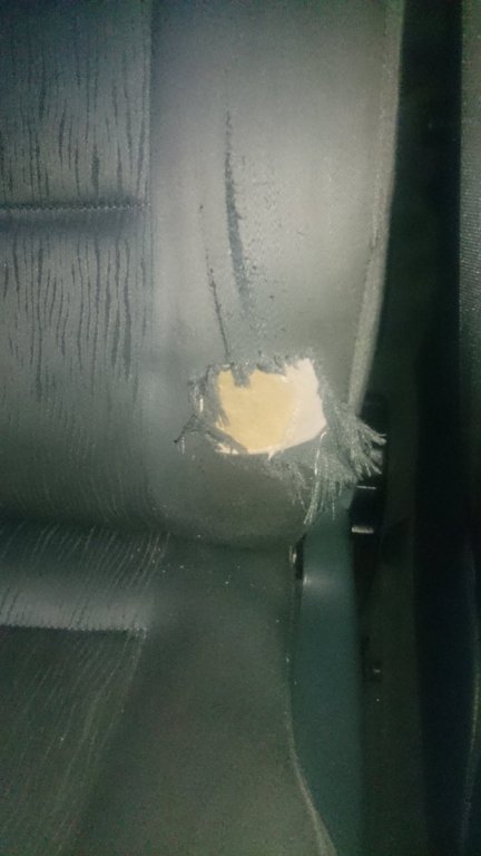

wracajac do srodka rzucal sie dziurawy mieszek wiec zostal wymieniony

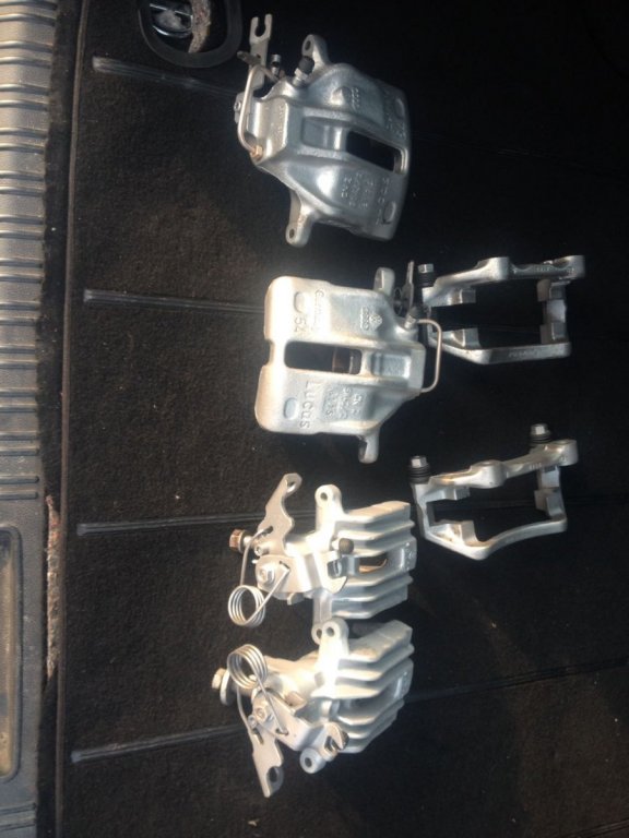

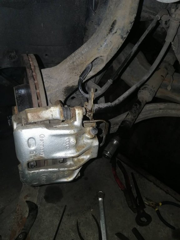

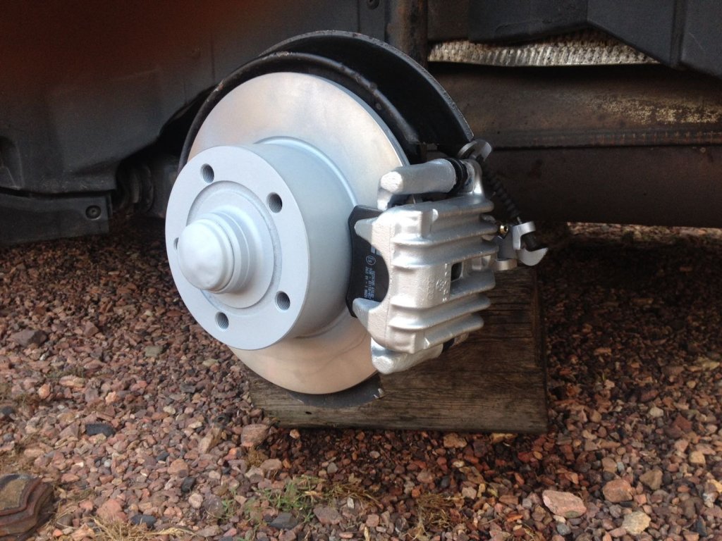

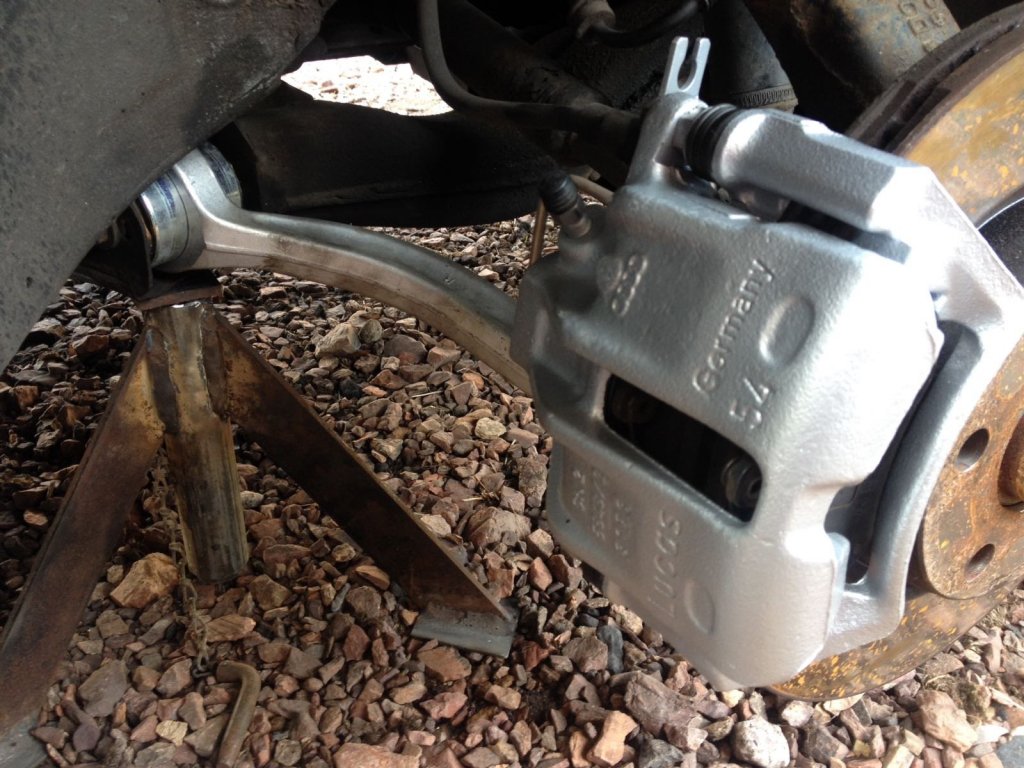

audi mimo tej minimalnej troski strzelilo kolejnego focha, tylne hamulce, fakt ze byly mega pognite, reczny slabo dzwignia latala luzno wiec mowie cza wymienic przyokazji znow sie dalem podpuscic i zaciski do piaskowania malowania i anwet fajnie wyszlo
z ostatnich rzeczy ktore zostalo jeszcze zrobione to kiera, wczesniejsza byla juz zmeczona no i jakas gumowa co nie pasowalo mi :/

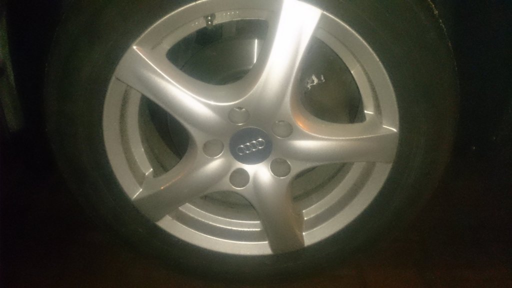

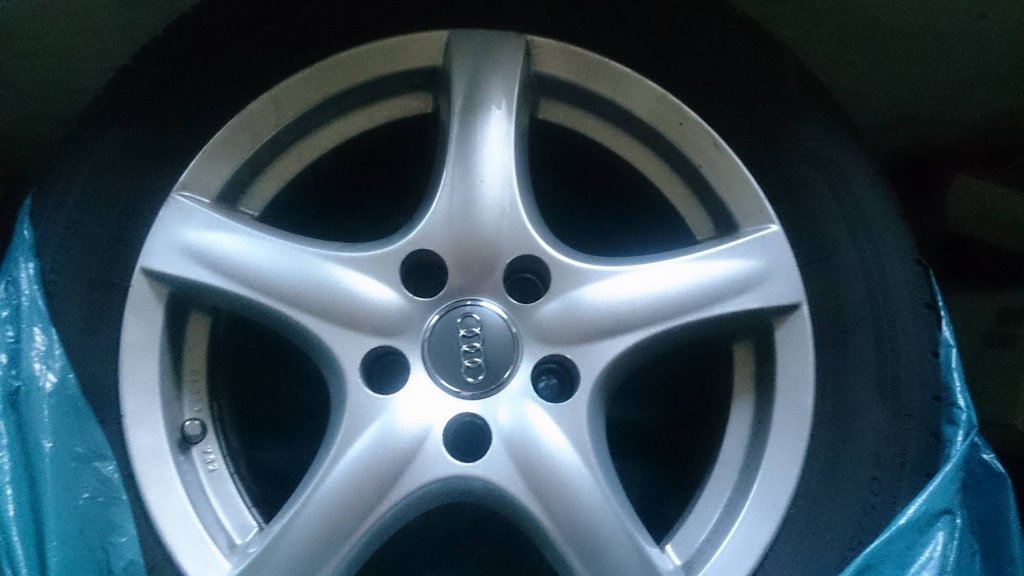

-ori fele na zime
i zabawa z dekielkami

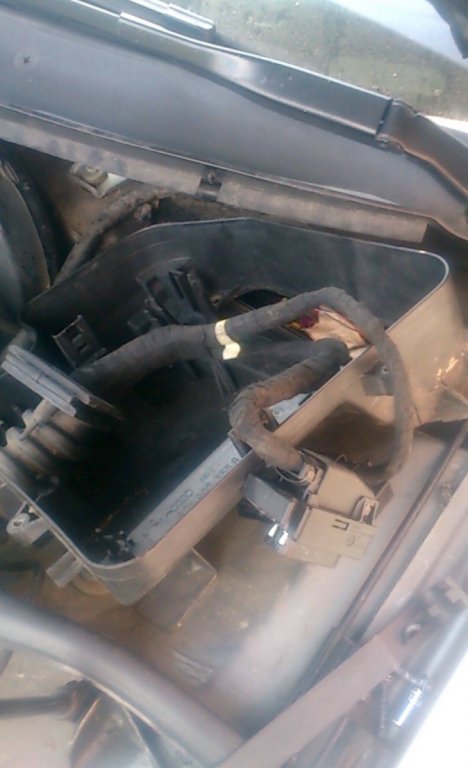

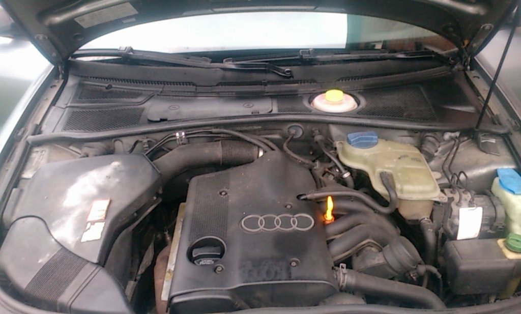

wpadło podszybie by na aku nie sypalo
nowe dekielki do felg na lato

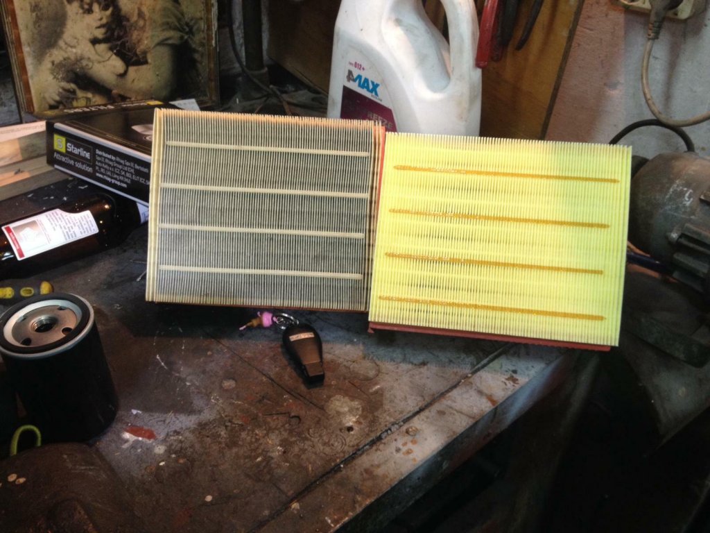

potem był serwis filtrów i oleju
wyszło ze czujnik do wymiany bo auto na zimnym od strzala a na cieplym problem :/
przy wymianie czujnika wyszlo ze oslona przyglupa zaczyna sie pocic
wpadły nowe z ruville

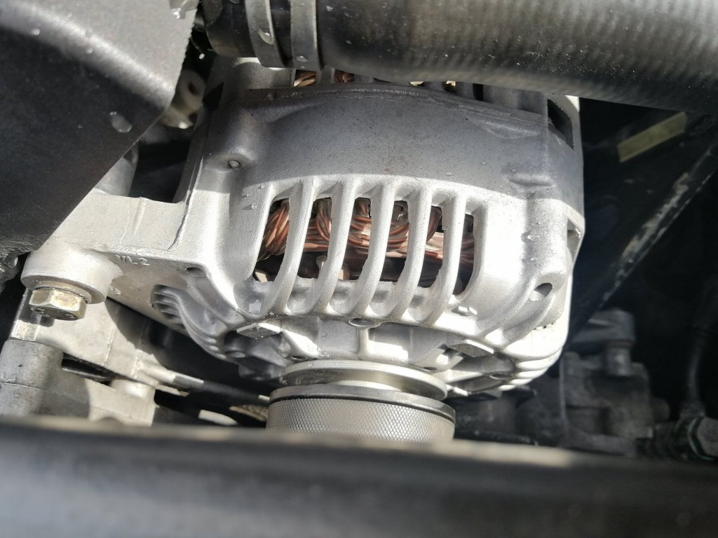

zregenerowany altek ktory umarl pod blokiem :/

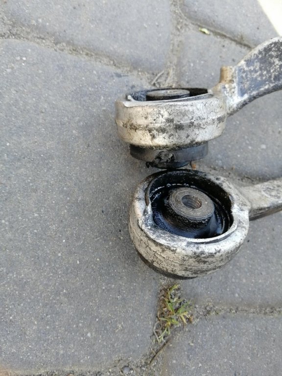

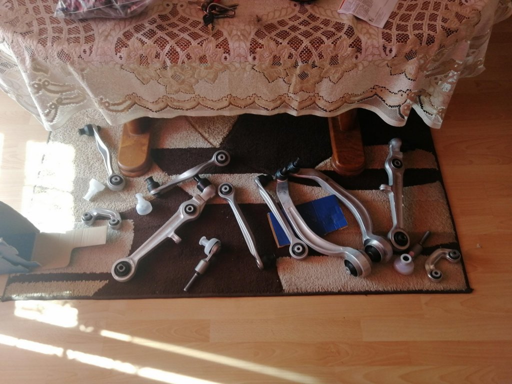

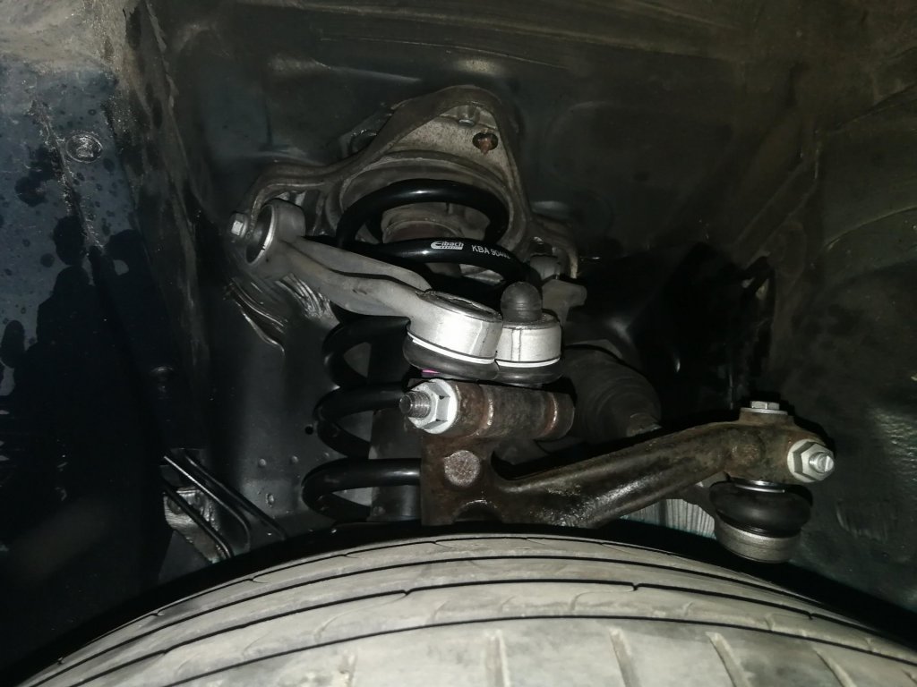

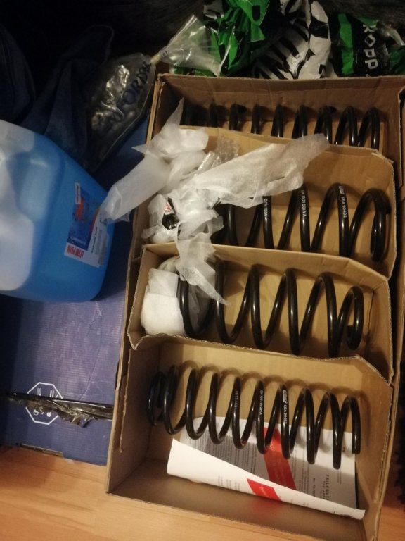

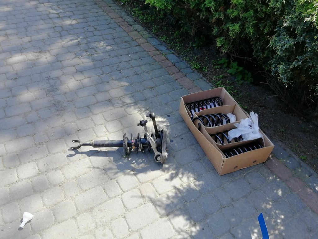

i zabawa z zawieszeniem

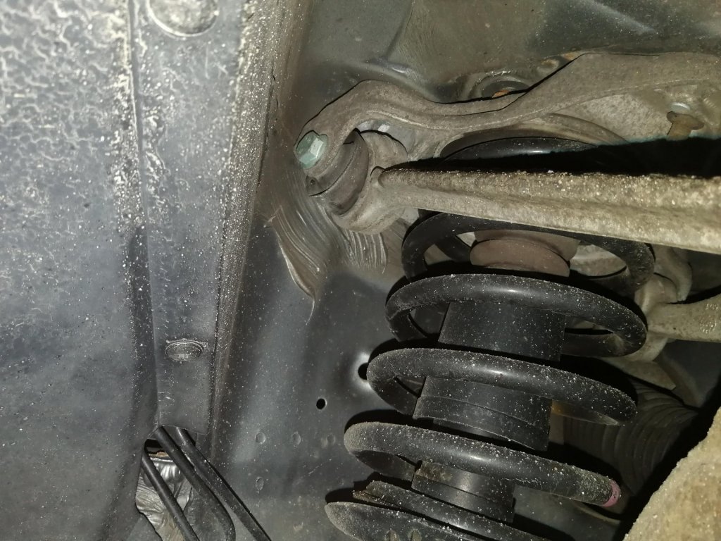

tera juz wiem co skrzypialo w lato :facepalm:
i efekt koncowy

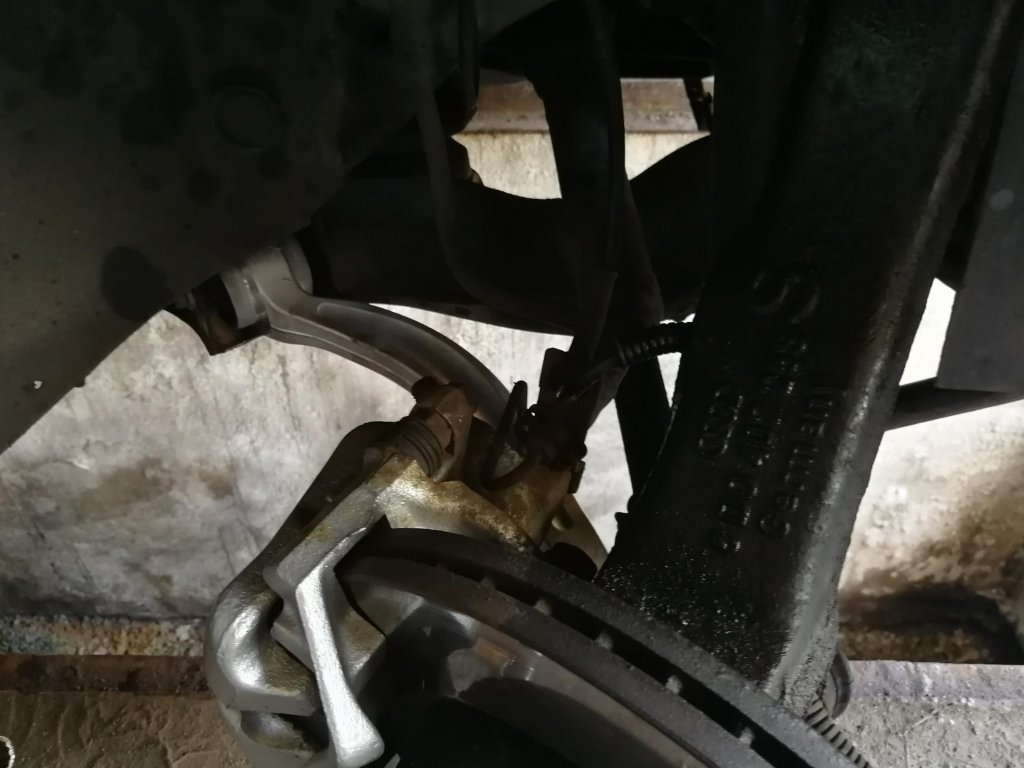

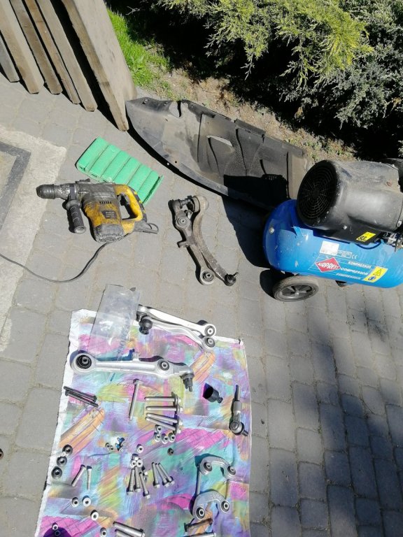

z ciekawosci to wybicie sruby trzymajacej gorne wahacze =3h i z 8 wahaczy 5 bylo ori, trw i lemfordery z 98 roku :o
U mnie było z 2001 roku xdd, a na śrubę to polecam palnik na takie wymienne butle, troche podgrzać i przedlozka i dobry młotek [emoji14]
Można też podgrzewacz śrub zmajstrowac [emoji848]
Wysłane z mojego WAS-LX1 przy użyciu Tapatalka
20 minut temu, razor91 napisał:
U mnie było z 2001 roku xdd, a na śrubę to polecam palnik na takie wymienne butle, troche podgrzać i przedlozka i dobry młotek emoji14.png
ogien poszedl w ruch + sds ktorego widac na zdjeciu XD
Bez ognia nie da rady, sprawdzałem xd
