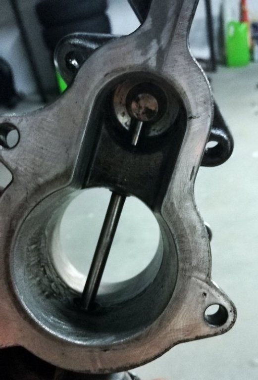

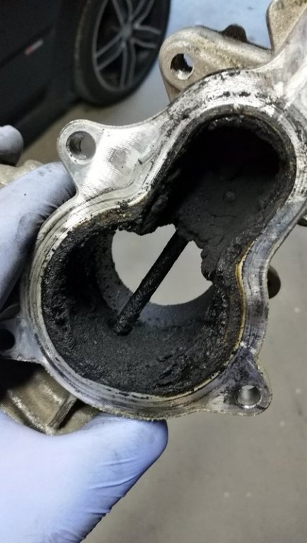

Widzę, że mało kto się udziela ale napiszę gdyby ktoś miał podobne problemy. Rozrząd, olej i wszystkie filtry wymienione. 100 tyś na rozrząd i filtr paliwa (6 lat:facepalm:) to zdecydowanie za dużo, ustawiona -1* synchronizacja. Wyczyściłem przepustnicę i EGR - tu była tragedia, po odkręceniu dosłownie wypadła sadza w postaci węgla 1cm x 1cm. Od strony elektrycznej było dobrze, zębatki w b. dobrym stanie. Jazda z tak brudnym zaworem i później z odpiętym poskutkowała zapełnieniem DPF'a do 58%. Po czyszczeniu pierwsza jazda i od razu uruchomiło sie wypalanie cegiełki, wypaliła się do 0.4% w przeciągu 30km stałej jazdy. Aktualnie nie ma żadnych błędów, check nie świeci, w końcu czuć, że auto jedzie. Rano okaże się czy moje zmagania coś dały odnośnie przerywania i białego dymu w przedziale 50-80*C.

Aktualizacja z dnia kolejnego. Wpięty EGR powoduje nierówną pracę i dymienie na zimnym silniku. Jest sens kupować nowy zawór? Bo mam nieodparte wrażenie, że będzie tak samo. Proszę o jakieś wskazówki :wink:
