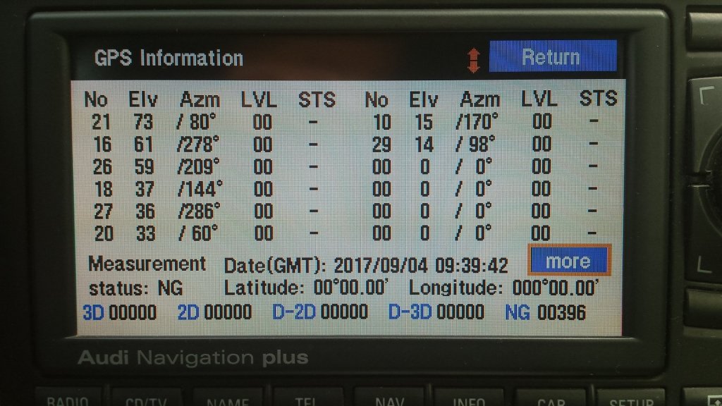

Quattro B6 3 Opublikowano 4 Września 2017 Udostępnij Opublikowano 4 Września 2017 Witam, Mam problem z sygnałem GPS w RNS-E, otóż z dnia na dzień nie odnajduje satelit. Dodam że nawigacje dokładałem, antena jest umieszczona za zegarami. Od 2lat wszystko działało jak należy i nagle zdechło ;( Dodałem screen z ukrytego menu, GPS information nie wiem czy na podstawie tego można coś stwierdzić ? Odnośnik do komentarza Udostępnij na innych stronach Więcej opcji udostępniania...

Quattro B6 3 Opublikowano 4 Września 2017 Autor Udostępnij Opublikowano 4 Września 2017 (edytowane) Muszę jednak sprawdzić antenę bo jest błąd ? Address 56: Radio Labels: 8E0-035-192-RNSE.lbl Control Module Part Number: 8E0 035 192 H HW: 8E0 035 192 H Component and/or Version: RNS-E HIGH EU H52 0750 Software Coding: 0301115 Work Shop Code: WSC 06798 128 39754 VCID: 294DD89319F9D77A68FE139-5198 1 Faults Found: 00862 - Antenna for GPS Navigation (R50/R52) 011 - Open Circuit Freeze Frame: Fault Status: 01101011 Fault Priority: 5 Fault Frequency: 254 Reset counter: 154 Time Indication: 0 Date: 2016.11.07 Time: 11:16:35 Edytowane 4 Września 2017 przez Quattro B6 Odnośnik do komentarza Udostępnij na innych stronach Więcej opcji udostępniania...
Quattro B6 3 Opublikowano 11 Września 2017 Autor Udostępnij Opublikowano 11 Września 2017 Antena wymieniona, wszystko gra Odnośnik do komentarza Udostępnij na innych stronach Więcej opcji udostępniania...
