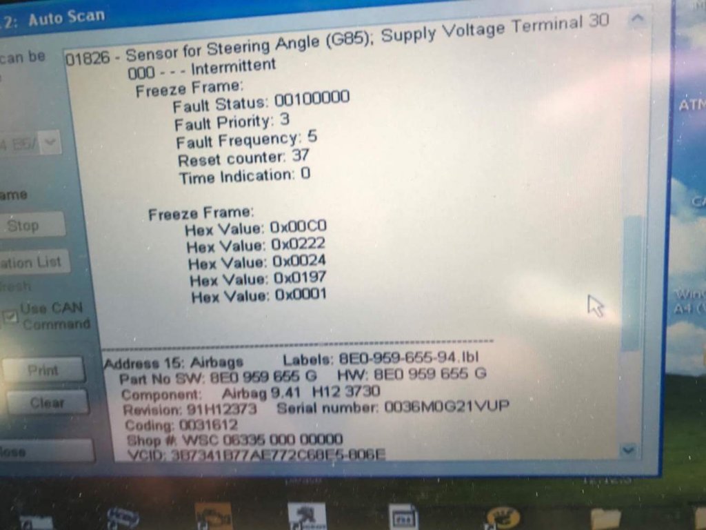

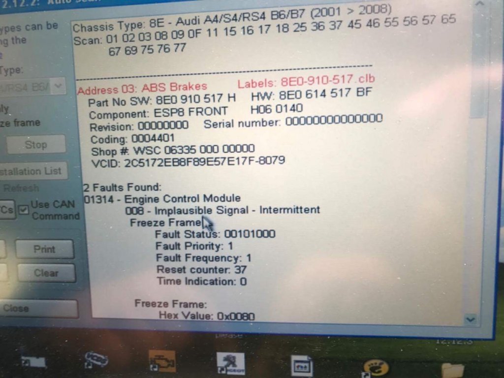

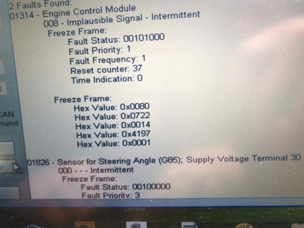

Witam.
Kupilem audi a4 b7 2006 rok z silnikiem 2.0 TDI 140 km oznaczenie silnika BRE, jakiś czas temu została przez pomyłkę wlana benzyna zamiast ropy samochód pojechał ze stacji po jakiś 4 min zgasł i nie chciał odpalić, przez zabudowany bagażnik nie mogłem dojść do pompy paliwa, ani spuścić z baku wężykiem dlatego paliwo przechodziło przez filtr paliwa przy silniku po pozbyciu się w ten sposób paliwa z baku zalany został do pełna ropa i ponownie przepuszczony przez filtr paliwa po czym odpalił za pierwszym razem wydawało się ze wszystko jest okej od jakiegoś czas Podczas jazdy wyskakują kontrolki oleju, esp, hamulca ręcznego oraz świec żarowych po czym samochód gaśnie przy próbie odpalenia nie pojawiają się świece (z tego co wiem to oznacza brak komunikacji komputera z silnikiem) gdy zostanie rozłączony minus od akumulatora i podłączony ponownie pojawiają się świece i samochód odpali bez problemu. Teraz nie wiem czy padł przekaźnik 202 świec żarowych czy 614 pompy paliwa, moze jest tonproblem wynikający z jakiegoś czukjnika. Miał ktoś kiedyś taki problem pomóżcie bo już nie wiem co z tym zrobić mieszkam w Szkocji i ciężko tu o dobrego mechanika
Są jakieś błędy w pamięci? Masz możliwość sprawdzenia?
