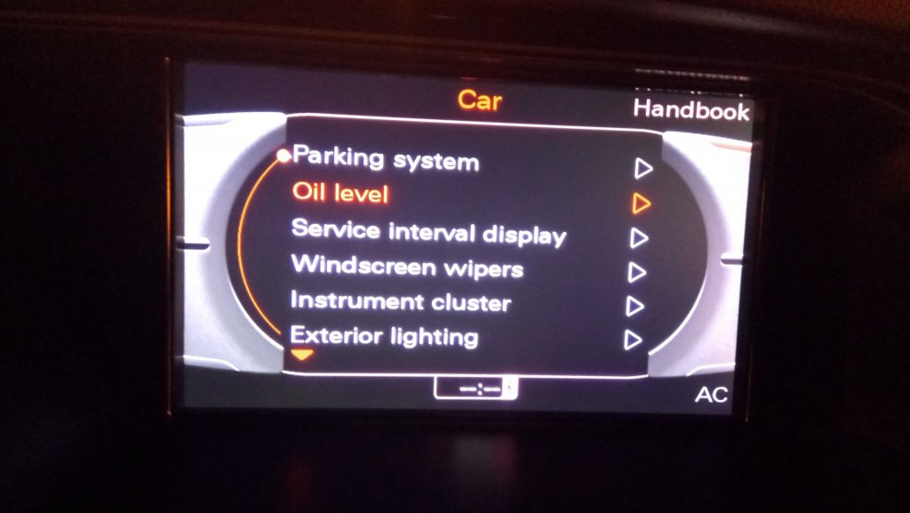

Proszę pilnie o pomoc. Przestało działać połowę menu w car

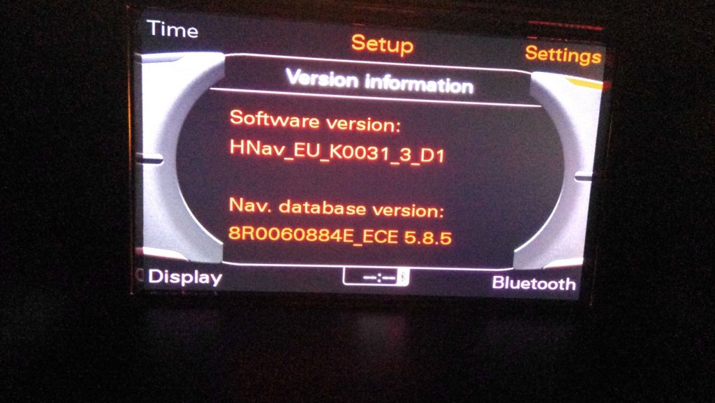

Proszę o pomoc chciałem ustawić w zielonym meni dodatkowa funkcje i teraz przestało działać cześć w meni car nie wyświetla funkcji na zdjęciu oraz nie wyświetla ustawianie podgrzewania foteli temperatury i siły nawiewu na wyświetlaczu w MMI. Co robić dziś zrobiłem aktualizacje softu na org i dalej nic. Dzwoniłem gdzie mogłem nie wiem co robić zdjęcie poglądu braku funkcji kto mi pomoże. Zdjęcie I wersja oprogramowania na zdjęciu. Czy ktoś mi pomoże jestem z dolnegosląska koło Wrocławia.
Audi A4 B8 2010 MMI 3g,higt. Czy ktoś miał kiedyś podobny problem próbowałem ustawić z powrotem na wszystkie sposoby i dalej nie działa. A działa wszystko inne. Aktywowałem tylko olej bateria i vin. Reszta funkcji nie działa. Ustawianie temperatury nie widać skali na MMI itd.

przestaw suwak spowrotem do 0

W zielonym menu musisz ustawić odpowiednie wartości dla danych funkcji, z reguły wystarczy ustawić wartość 5 żeby była dostępna, ale czasem potrzeba 7 lub innej.
