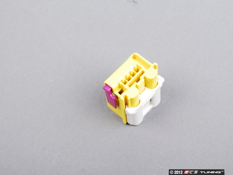

tak przy okazji, z modułem przyszła mi taśma pod mf, ale niestety różni się jedną wtyczką od mojej taśmy bez mf, chciałem w sobotę zamontować kierownicę z mf.
od tego ta żółta wtyczka jest, i jak najlepiej rozwiązać ten problem??

Ta wtyczka to jest połączenie Airbag. Jaki masz numer tego zawijaka ? Z tego co pamiętam da się te taśmy poprzekładać, wystarczy rozebrać na części pierwsze... i spróbować przełożyć tą część różniącą się...
Albo dołożyć pasującą wtyczkę z B7

Nr taśmy pod MF to 4E0-953-541A , teraz mam 4E0-953-541C
A masz może nr tej pasującej wtyczki??
Dzięki, teraz już wszystko wiem i kumam, w poniedziałek podjadę do serwisu i spróbuję tą kostkę dokupić
Jak chcesz taką wtyczkę to pisz na pw
