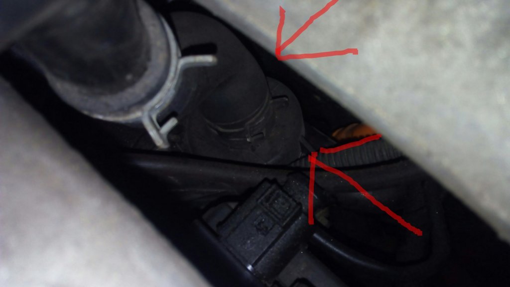

Mam mały wyciek płynu chłodniczego z pod tego elementu.
Wie ktoś jak to się nazywa i co to jest?
Z góry dziękuje za odpowiedzi.
wymiana obudowy termostatu i po sprawie
Sprawdź dokładnie w którym miejscu jest wyciek bo też może być z korka obok termostatu
Wysłane z mojego SM-G930F przy użyciu Tapatalka
Najczęściej jest to obudowa termostatu, troszkę rozbierania i zobaczysz cz to obudowa tu masz poradnik jak wymienić termostat/obudowę http://www.audizine.com/forum/showthread.php/189157-DIY-B6-A4-1-8T-Thermostat-Replacement
Najpredzej obudowa termostatu
