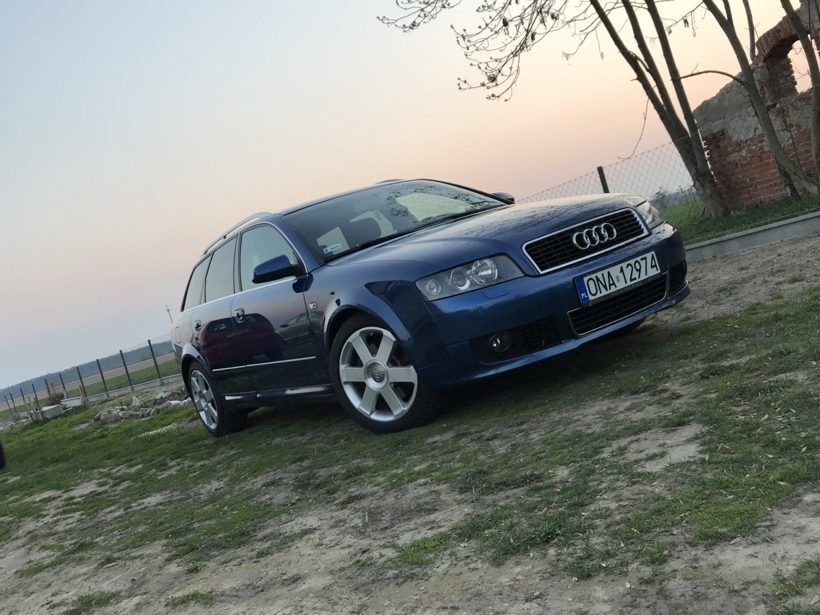

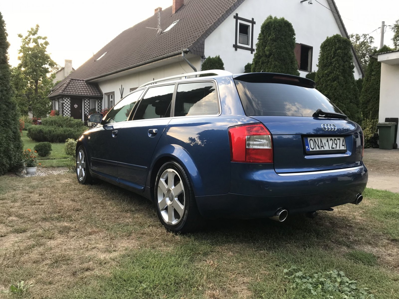

Wstawiam kilka fotek i mam nadzieję, że wszystko pójdzie zgodnie z planem i autko zacznie nabierać na wyglądzie a w późniejszym etapie na Moooocy :D
     Auto na chwilę obecną prezentuje się tak:
(więcej zdjęć dodam jak będę na dłuższym urlopie w PL)
Przedstawiam również moją "ex" od której wszystko się zaczęło
A TERAZ POWRÓT DO TEMATU, OSTATNIE POPRAWKI I DO ZDJĘĆ :DwJNu7Lt.jpg14IrEXY.jpgd319aSj.jpgAR2P8Nh.jpgKzfuh9l.jpgmNeJQ9b.jpgvs66Gfa.jpg TEŻ SIE CHCIAŁY
