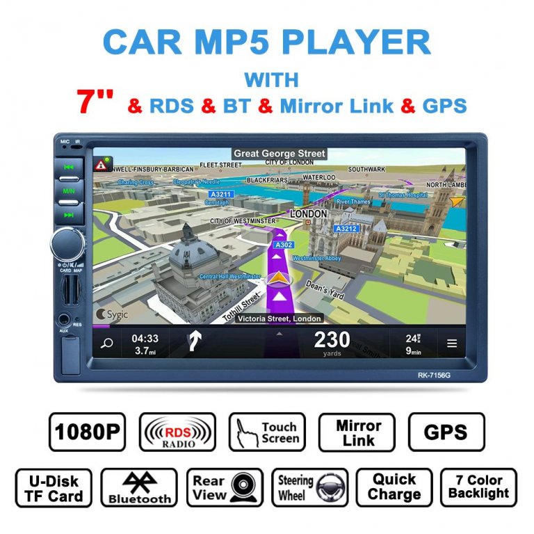

Kupiłem radio takie jak w podanym niżej linku.Wszystko OK ale nie wiehttp://www.ebay.pl/itm/7-inch-2DIN-Bluetooth-Car-Dash-MP5-Player-GPS-NAVIGATION-Audio-Radio-St7156G-16ereo-NEW-/112567710086?hash=item1a358ef186:g:fUIAAOSwIINZvy5-m jak podłączyć kamerę cofania.Bardzo proszę biegłych w sztuce o pomoc w tym zakresie.Pozdrawiam.

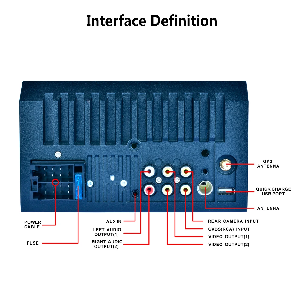

A jaka kamerę kupiłeś? Ja mam + podpięty do światła cofania, masę to byle gdzie z karoserii i zostaje ci tylko jeden kabel z czinczem do radia.
Rear camera input tu wepnij czincz od kamery.
niestety wpiąłem w rear camera input i nic,ale działa jak wpiąłem w CVBS (RCA) input???

Mam chinola i przełącza się automatycznie, sygnał bierze chyba po canach bo podpięty jest tylko czincz pod odpowiednie wejście i nic więcej. Dlatego pytam kolegi jak ma to wszystko podpięte.
Kamerę mam zasilaną z lampy światła cofania,mam system bezprzewodowy więc nie musiałem prowadzić kabla przez całe auto .Niestety obraz z kamery nie wyświetla się automatycznie po wrzuceniu wstecznego. Muszę ręcznie wcisnać przycisk AV IN.Jednak nie rozumiem dlaczego nie działa po podpięciu do rear camera?
Może coś z tym systemem bezprzewodowym nie halo. Spróbuj podpiąć czincz do rear camera input i puść jeszcze tymczasowy kabel + od wstecznego do różowego przewodu w radiu " Parking sensor control wires" Tam powinien iść sygnał do automatycznego przełączenia radia na kamerę.

Jak nie rozumiesz to przeczytaj to co napisałem wyżej
Musi być wyzwolone poprzez podanie napięcia na odpowiedni PIN w radiu !
Jak dalej nie rozumiesz to w skrócie na radio musi być podany (+) z żarówki wstecznego lub z modułu  który się znajduje przed fotelem kierowcy(bliżej=mniej ciągnięcia kabla)
Czy napiecie na ten różowy można dać  z obojetnie jakiego plusa?
Tak ale daj na początek przez jakąś probówkę bo z chinolami różnie bywa a na schemacie do Twojego radia nie jest to jednoznaczne..
Jak załączy Ci wejście to będziesz mieć 100% pewności że tak ma być wtedy podepniesz pod zasilanie wstecznego- najbliżej masz w module pod nogami kierowcy a jak nie to ciągniesz od żarówki wstecznego...

Hej Robero321, zrobiłem wszystko jak napisałeś,zasilanie (plus) z lampy cofania na różowy ale nic to nie dało, nadal nie ma obrazu z kamery NO VIDEO.

Kamera uniwersalna, ma czujniki cofania i kamerę,chinol oryginal system Windows CE . Symbol radia RK-7156 G.
