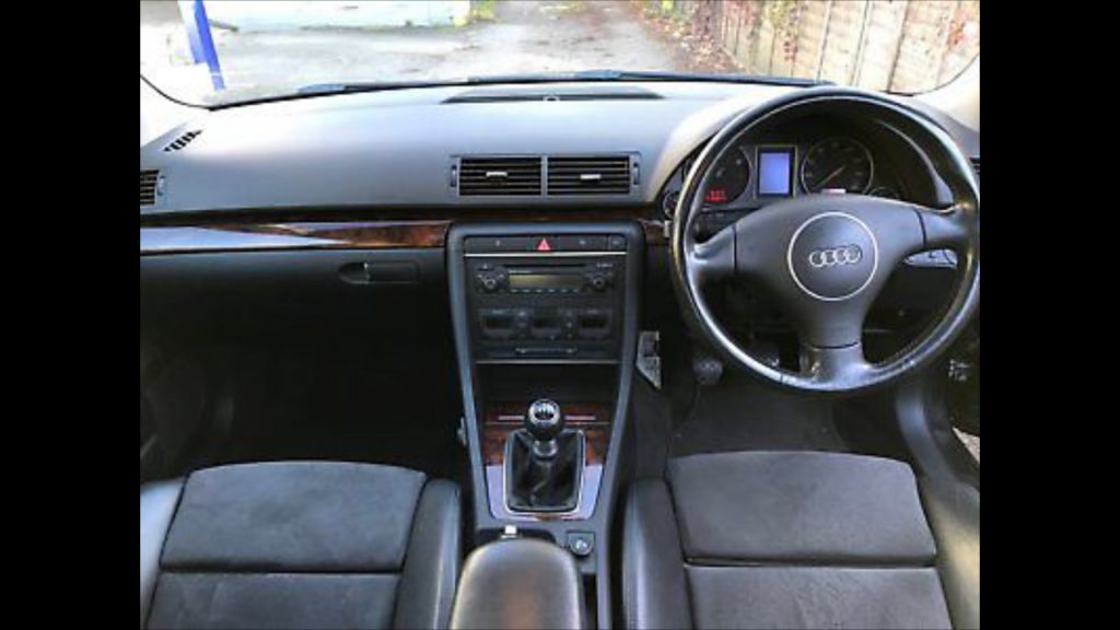

Łoo Panie, po co chcesz kupować graty do zewnętrznego pakietu s-line, skoro cały ten pakiet jest na samochodzie? pokaż środek auta...
no to właśnie ja znawca hehe
podsyłam środek auta

Fajny sedan. Pakiet s-line masz wiec to duży plus. Środek raczej tez masz sline. Ogarniesz sobie to co masz w planach i będzie git.
Widzę ze masz w planach iść w moc w takim razie zamiast zmieniać tarcze na textar to zmień wszystko bo po kilku miechach na tym forum bedziesz myślał o większych zaciskach 320/288 lub eskowe 345/300 :decayed:
co do tunelu z wbudowanym ekranem to ten ekran nazywa się rns-e do tego chyba wystarczy zmiana kosza na 2din a nie całego tunelu( jak się mylę to koledzy mnie poprawia)

Możesz zmenić cały tunel ale musisz szukać tunelu z koszem 2din, to tego climatronic pod tunel 2 din, popiołka i radio rns-e.  Możesz też znaleźć samo kosz 2din i dociąć swój tunel pod kosz. Musisz poszukać na forum jak to wszystko wygląda ;)
To samo z kierą,  będziesz potrzebował moduły itp aby kiera z przyciskami Ci chodziła ;) wsio jest na forum tylko musisz sobie poszukać i tam pytać  ;)
W.środku z S-line to są tylko stołki ( bez grzania niestety )
Zgadza się. Fotele bez grzania.
