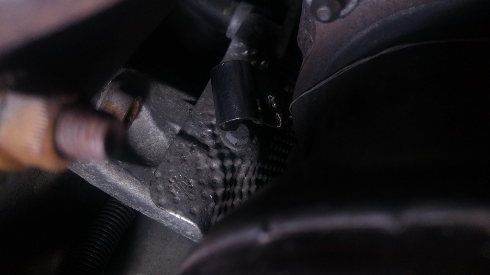

U mnie była luźna klapka W turbo. szczelniłem i Jest Super nie ma błędu I lepiej jedzie20190308_103249.jpg
Fizycznie można to namacać? Czy trzeba rozbierać by sprawdzić?
Musisz włożyć rękę I sprawdzić pręt od sztangi czy Jest luźny. Do tego jeszcze kupiłem ten klips żeby usztywnić. Powiem że lekko nie Jest żeby się tam dostać
Ok to na zimnym sprawdzę. A wymontowanie turba jest klopotliwe? W 1.8t sie trochę trzeba bylo przy kolektorze nameczyć...
Ja nie wyciągałem turba.
