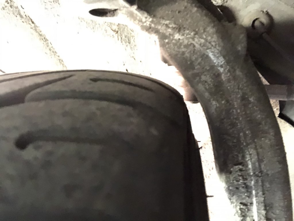

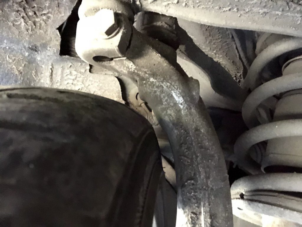

Ja mam 19 ET45 opony 235/35 i na górnym wahaczu luzu jest mało ok 1cm myśle o dystansach 0,5 mm na starych oponach widać obtarcia a jeździłem na nich 3 lata dodam ze takie auto już kupiłem na tych kołach a za wiele się na tym nie znam a nowych opon nie chce wytrzeć za szybko tylko nie wiem czy tyle luzu jest ok czy powinno być więcej

Tyle luzu Ci w zupełności wystarczy.
Na skręconych kołach na maxa sprawdź czy nigdzie nie trze
