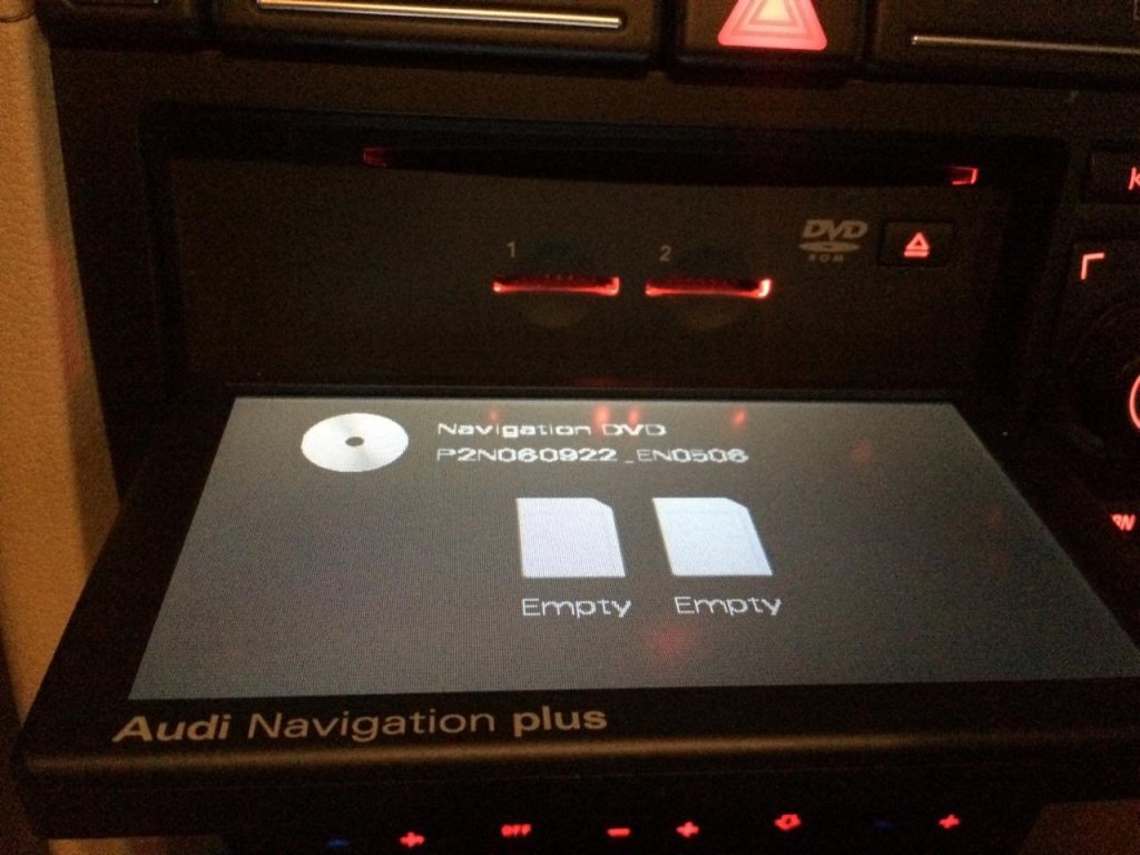

Witam!
Chciałem wgrać polskie menu do navi lecz nie moge wyjąć płyty z mapami. Płyta siedzi tam od kupna auta (auto z francji). Naciskam przycisk od wysuwania plyty i nic,pensetą tez nie idzie. Ktoś pisał że może być zablokowane komputerowo od piractwa. Wie ktoś jak ją wyjąć? Da się samemu czy trzeba do mechaniora ?
video-1514041723.mp4
tuleje od wyciągania tą zużyte albo niesprawne. Kiedyś miałem troszkę podobny problem odnośnie nie chciała mi wyjść płytą - ślizgała się. Jak już wyszła to zawinąłem  1/2 płyty karna papieru, troche alkoholu na papier spryskałem, wrzuciłem płytę i nie pozwoliłem żeby weszła i wyczyściły mi tuleje. Kartka papieru czarna. Śmiga jak tra lala teraz.
Trzeba ją kolego wyciągnąć vcds'em
Fabrycznie jest tam zablokowana
