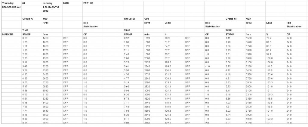

Wyskakuje mi check i bład 17748 - Camshaft Position Sensor (G40) / Engine Speed Sensor (G28) - nie traci mocy jeździ tak samo, tylko trochę falują obroty na luzie między 720-760
Wymieniłem już czujnik wału 0261210177 i Czujnik HALLA 058905161B na bosch, i nadal to samo występuje,
Czytałem o logach więc chyba dobrze zrobiłem logi dynamiczne.
Proszę o zobaczenie logów, 090 - 091 - 093 , większość logów na forum już nie widać bo nie istnieje strona z logami, wiec wstawiam zdjęcie.
Z góry dziękuję, jak macie jeszcze jakieś pomysły rozwiązania problemu, mile widziana pomoc.

Źle ustawiony rozrząd. ALe jak wcześniej było ok, to pewnie coś z napinaczem nie tak.
