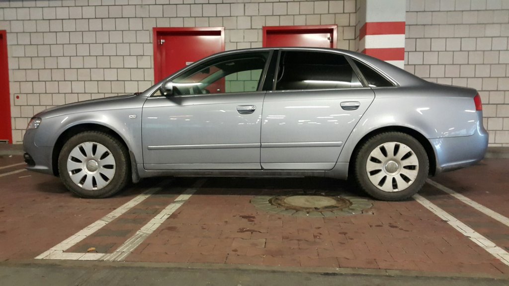

sonadores Posted January 28, 2018 Posted January 28, 2018 Cześć, temat obniżenia zawieszenia pod włożenie większych felg na sezon męczy mnie juz z 3 msc i nie moge znaleźć konkretnego rowiązania ... planuje na sezon zakup R18 żeby samochód nabrał przyjemnego dla oka wyglądu. Posiadam seryjne zawieszenie 1ba z naciskami na osie 1 -1010/2 - 1010 Na początku myślałem by włożyć springi pro kit -30 ale nie chce aż tak obniżać zawieszenia czyli ten pomysł odpada. Zastanawiam sie nad włożeniem albo 18 z profilem 45 albo obniżeniem zawiechy na 1be z tym że przeszukałem duzo tematów i sam nie wiem co juz myśleć .... sporo osób pisze ze nie żałuje zmiany z 1ba na 1be gdyż lepiej sie prowadzi, są mniejsze wychylenia na zakrętach, komfort minimalnie mniejszy inni z kolei zmieniają z 1be na 1 ba i mimo wyglądu kozy/pontonu są zadowoleni z komfortu jazdy. Nie rozumiem też tego że niektórym po zmianie z 1ba na 1 be przód potrafi sie podnieść do góry :/ dreczy mnie to żeby w razie co nie było podobnie lub po zmianie na 1be nie siadł tylko np. 1cm bo kiepsko dać ok 1tys na zawieche wraz z robocizną zeby był taki kiepski efekt. Stąd temat który meczy co wybrać czy skusić sie na wymiane zawieszenia i jakoś dobrać kat wagowe czy cos tam zeby siadł te chociaż 1,5cm czy moze brać 18 z profilem 45 zeby przy 1ba nie wygladał jak koza. Dodaje fotke fury zeby było widoczne jak wyglada na 16 z profilem 55, troche wydaje mi sie ze samochód siedzi troche niżej niż u innych z tym zawieszeniem. Moze jakies inne sugestie sie nawiną patrząc na foto

darek995 Posted January 28, 2018 Posted January 28, 2018 Jak masz kłaść 18” i profil 45 a dla Ciebie 30mm to duzo to odpuść temat całkiem. Szkoda Zawracać sobie głowę. Jedyne moim zdaniem idealne wyjście by to wyglądało to standardowa opona 224/40 + amorki 1be + pro kit -30mm. Właściwości jeżdzę bedziesz miał o wiele lepsze i będzie to wyglądać. B7 czy B6 poradzi sobie nawet na 19”. O gwincie nie wspominam bo w tym wypadku nie ma sensu.
greg2505 Posted January 28, 2018 Posted January 28, 2018 (edited) u kolegi zmienialiśmy miesiąc temu w 1.9tdi z 1ba na 1be ,przód miał 1ba 9kat 68cm zmieniony na 1be 7kat 65cm + nowe amory,tył 1ba 11kat zmieniony na 1be 9kat ,zostały amory 1ba usiadł 2 cm ale nie pamiętam ile było i ile jest Edited January 28, 2018 by greg2505

sonadores Posted January 28, 2018 Author Posted January 28, 2018 33 minuty temu, greg2505 napisał: u kolegi zmienialiśmy miesiąc temu w 1.9tdi z 1ba na 1be ,przód miał 1ba 9kat 68cm zmieniony na 1be 7kat 65cm + nowe amory,tył 1ba 11kat zmieniony na 1be 9kat ,zostały amory 1ba usiadł 2 cm ale nie pamiętam ile było i ile jest ładnie siadł amory ori czy jakies zamienniki ?
greg2505 Posted January 28, 2018 Posted January 28, 2018 przód siadł tak jak chciał tył jest minimalnie wyżej ,ogólnie wizualnie jest ok,amorki monroe e2054 + nowe odboje

darek995 Posted January 28, 2018 Posted January 28, 2018 no własnie z tego co wiem to einbach testował springi na seryjnym zawieszeniu przy którym dostały certyfikat TUV i gdyby miało byc cos nie tak to napewno by nie miały tego certyfikatu. Ogólnie można by rzec że 1be i -30 zejdzie ok -5mm ?Tak można by rzec ze ok +\- te 0,5cm zejdzie od 1BE podejrzewam ze nie więcej jak ten 1cm. Czyli miedzy kołem a nadkolem dla mnie będzie i tak japa ale wizualnie rzec można ze jest przyjemnie. Przemyśl to.

greg2505 Posted January 28, 2018 Posted January 28, 2018 (edited) Ja kupowałem dla niego same sprężyny ,przód o 1 klasę wagową niżej niż u mnie , a tył tak samo jak u mnie i o ile przód siadł tak samo jak w moim aucie to tył ma wyżej , ale możliwe że to wina amorów 1ba,albo mioje trochę już zmęczone, amory chciał nowe dlatego nie szukałem kompletu, springi są dobrze dobrane bo usiadł tak jak liczyliśmy Edited January 28, 2018 by greg2505
sonadores Posted January 28, 2018 Author Posted January 28, 2018 29 minut temu, greg2505 napisał: Ja kupowałem dla niego same sprężyny ,przód o 1 klasę wagową niżej niż u mnie , a tył tak samo jak u mnie i o ile przód siadł tak samo jak w moim aucie to tył ma wyżej , ale możliwe że to wina amorów 1ba,albo mioje trochę już zmęczone, amory chciał nowe dlatego nie szukałem kompletu, springi są dobrze dobrane bo usiadł tak jak liczyliśmy czaje, ogólnie czytam z doborem kategorii wagowych to nie taka prosta sprawa jaki efekt moze być końcowy ogolnie :/ sprawdziłem że przód mam kat 7 a tył kat 8 i z tego co widze to zaleca sie dobrać takie same kat wagowe bo z mniejszymi nie wiadomo jak moze być ;/ chyba nie da sie jakoś dobrać tych kat. żeby auto równo stalo
greg2505 Posted January 28, 2018 Posted January 28, 2018 My wzięliśmy 2 kategorie wagowe niżej i wyszło Ok, czyli ja masz 1ba 7 to wg tabeli 1be pasuje 6 , ale ja bym wziął 5 najwyżej ciut niżej siądzie niż 20mm , a tył tak samo wychodzi wg tabeli 1be 7 , ale lepiej wziąść 6
sonadores Posted January 28, 2018 Author Posted January 28, 2018 5 minut temu, greg2505 napisał: My wzięliśmy 2 kategorie wagowe niżej i wyszło Ok, czyli ja masz 1ba 7 to wg tabeli 1be pasuje 6 , ale ja bym wziął 5 najwyżej ciut niżej siądzie niż 20mm , a tył tak samo wychodzi wg tabeli 1be 7 , ale lepiej wziąść 6 ok czyl jak mam przód kat 7 ,tył kat 8 to dobrze było by wziąć 1be przód 5 ,tył 6. ale lub przód 6 tył 7. To teraz jest kwestia akurat takich amorów z springami szukać, chyba to nie za łatwe zadanie
greg2505 Posted January 28, 2018 Posted January 28, 2018 Tak wychodzi z tabeli , ale ja bym bardziej szukał 5 i 6 czyli 2 kategorię niżej niż masz na 1ba
