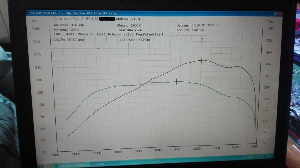

impackt Opublikowano 8 Lutego 2018 Opublikowano 8 Lutego 2018 Panowie przedstawiam moje auto po kilku modyfikacjach. Seria 1.8T bfb quattro. Program Diag-Tom (Grzanek_85), regeneracja turbo SAMKO. Całość na podtlenku LPG - Downpipe 2,75 - Wtryski 320 BEX - 2 IC z 2.5 TDI - Turbo K03S - regenerowana finalnie 223 PS i 331 Nm na poprzedniej turbinie K03 było 206 PS i 311 Nm
wampir Opublikowano 8 Lutego 2018 Opublikowano 8 Lutego 2018 Strojąc na gazie można było lepiej zadbać aby moc nie opadała tak szybko...
impackt Opublikowano 8 Lutego 2018 Autor Opublikowano 8 Lutego 2018 Gaz dopiero będzie strojony, tutaj wykres z PB98, chce pojeździć kilka dni, żeby mapa się "ułożyła"
wampir Opublikowano 8 Lutego 2018 Opublikowano 8 Lutego 2018 Mimo wszytko dziwnie wygląda ten dołek na wykresie. Jakby turbo nie trzymało albo mocno cofneło zapłon przez chwile.
