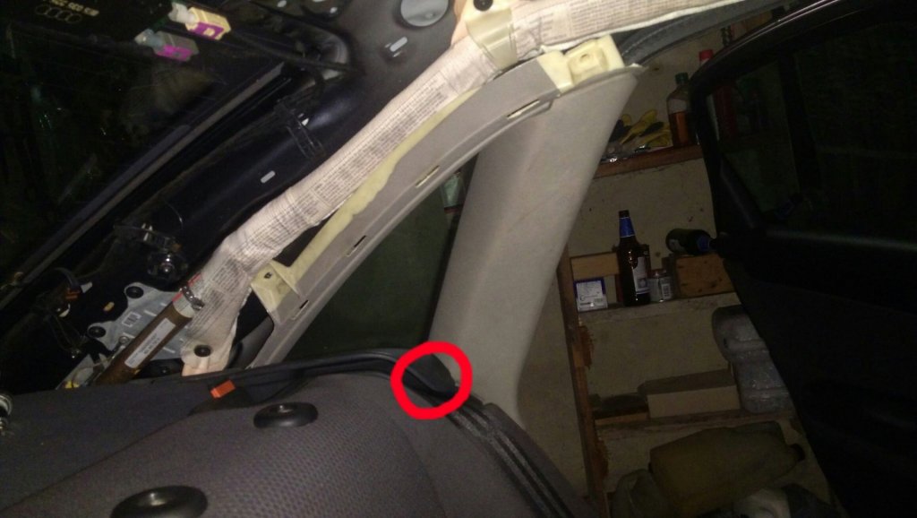

Witam, jak odpiąć ten plastik, odkręciłem 2torxy i trzyma jeszcze ( tam gdzie to czerwone ) co wpierw zdemontować żeby to wyciągnąć ? Proszę o poradę ;) z góry dziękuję bardzo :)

Wejdz do bagażnika i popatrz na ten plastik od spodu. Trzeba "odchylić" plastik trzymający i przesunać ów cały plastik. Na pewno odchyla się ten plastik w kierunku tyłu auta, a sam plastik wysuwasz w kierunku przodu auta.
Edit: Do bagażnika nie musisz wchodzić, ponieważ masz składaną kanapę, wystarczy otworzyć połówkę kanapy i sięgnąć do zabezpieczenia ręką
