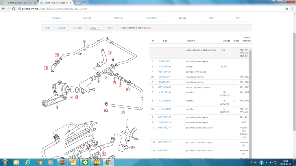

20 tu troche inaczej jest na rysunku.u mnie odma idzie prosto do rury przed przepustnice
Który rok auta bo nie mogę znaleźć
99 fl
058103221
Trochę się naszukałem ale powinno to być to 058103221 i wygląda tak-jest to rurka 13 na schemacie

058103221

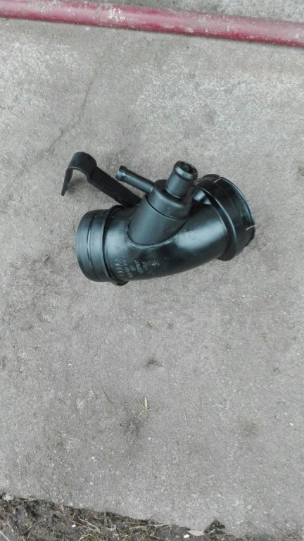

Mam jeszcze pytanie to kolanko co dochodzi odma w rure przed przepustnice czy musi byc taki jakby zaworek gumowy ktory wstrzymuje ciśnienie z odmy?ta gumka nie trzyma sie i wypada czasem dolacze foto bo ciezko to tak wytlumaczyc
No pasuje, żeby ta guma tam była, ja ostatnio u Siebie też zmieniałem całą tą rurę bo guma była już na wyczerpaniu.
