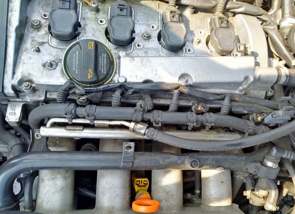

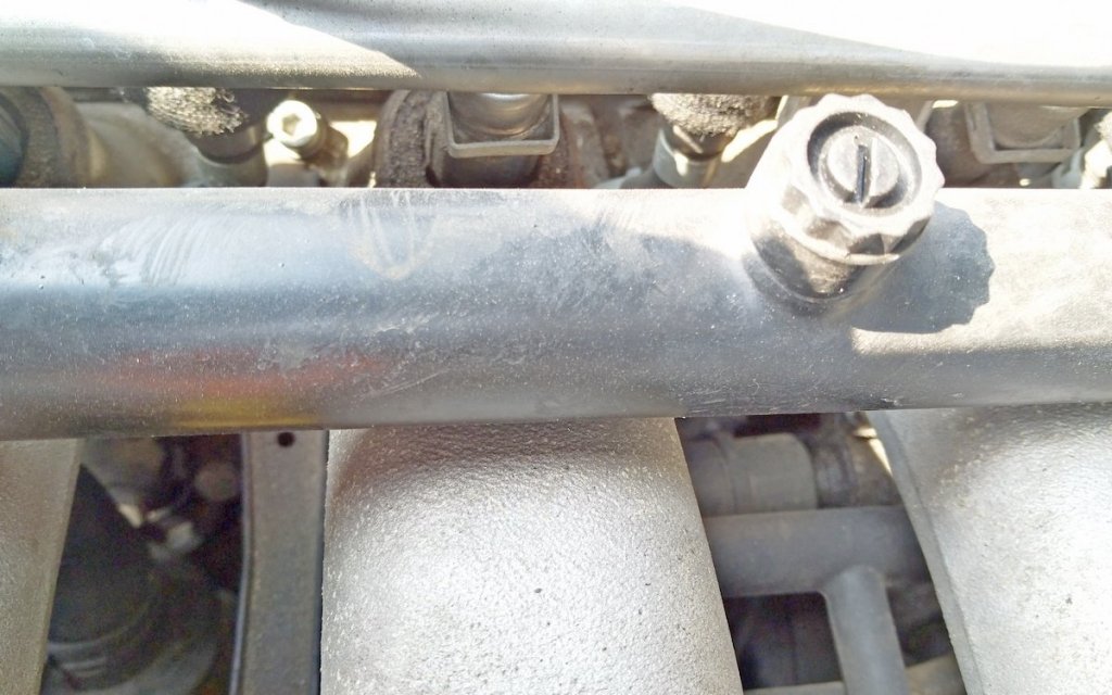

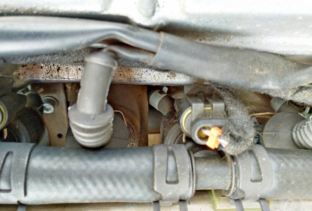

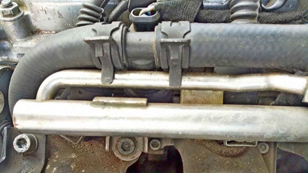

Pokaz jak masz nawiercony kolektor oraz napisz jakie masz wtryski.
Robione u nich więc porządnie - wygląda tak samo, kolektor demontowany do montażu foto
Wtryski Barracuda 320.
IMG_20180424_110406s.jpgIMG_20180424_110435s.jpgIMG_20180424_110427s.jpgIMG_20180424_110416s.jpg
