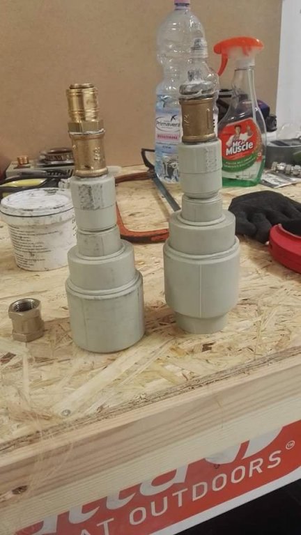

Podlewa Ci go sprawdz dobrze ten uklad. Ja zrobilem sobie cos takiego jak na zdjeciu z rur zgrzewanych. Na jednym koncu jest zakorkowane a na drugim jest szybkozlaczka, meska koncowke wkrecilem w pistolet do pompowania kol z manometrem wczesniej odkrecajac wezyk i takim sposobem jest za***isty sprzet do sprawdzenia szczelnosci. Srednice rur zgrzewanych to fi50 aczkolwiek od turbo guma ma 46mm ale spokojnoe da sie naciagnac a od przepustnicy nie mierzylem ale naciagnalem ja na mufe cos kolo 65mm. Mozesz uzyc do tego czegos innego. Ew jqk chcesz to odezwij sie na priv to Ci zmontuje cos takiego.

Widzę że robiłeś z rur PP. dobry patent. Od strony kolektora ssącego to gdzieś czytałem że puszkę np po farbie wkładają, byle wymiar się zgadzał i szczelnie było. A od turbo to myślę że coś w instalacyjnym dobiorę, pistolet do pompowania kół też mam. Jak się wyrobię to jutro ogarnę. Dzięki za pomysł
Jako że moja turbina jest na spinke A nie opaskę  to zrobiłem sobie coś takiego. W czwartek dopiero znajdę czas na sprawdzenie. 20180731_102747.jpg
No i szczelność sprawdzona. Dolot szczelny od samego turbo po samą przepustnice. Chyba zostaje tylko turbo bo nic innego już nie ma.
