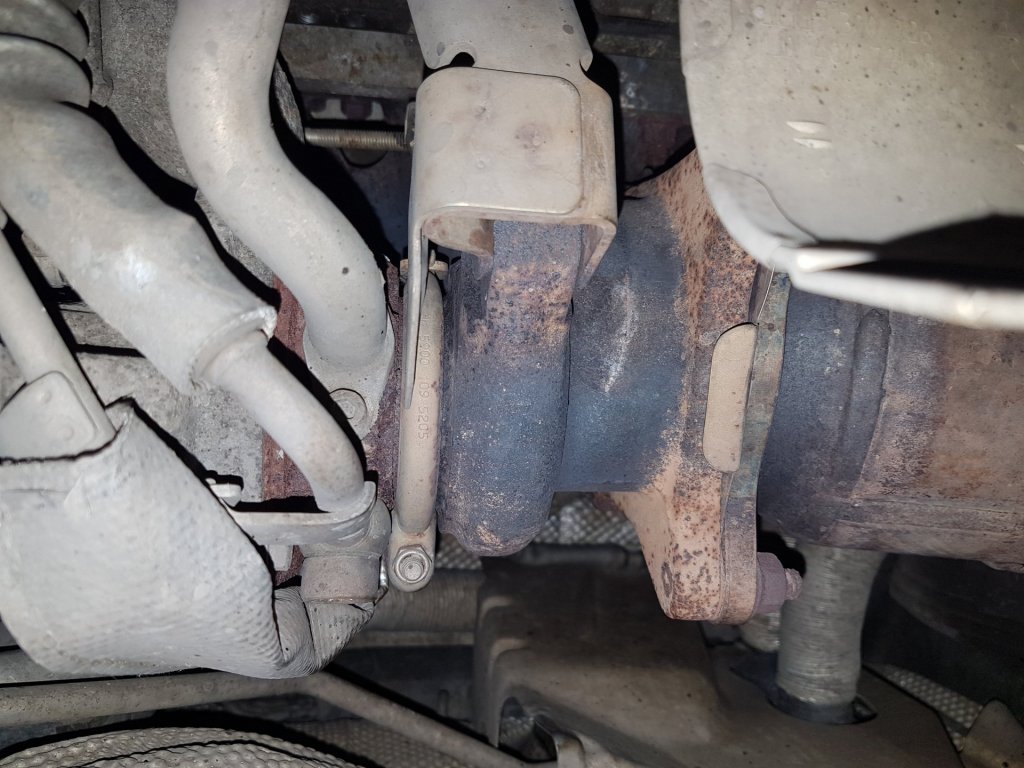

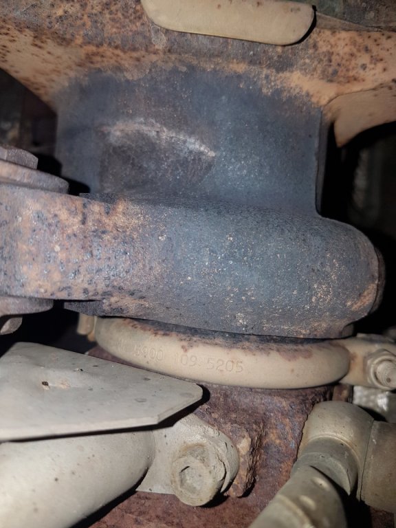

Szukając usterki stwierdziłem że oddziele gorsze odpalanie od braku mocy i szukałem jakiś nieszczelności. Turbo osiąga ciśnienie zadane dopiero przy ok3k obrotów. DV podmieniony, węże ok ale znalazłem małe pęknięcie na muszli gorącej od turbo. Jest możliwe że przez to pęknięcie ucieknie ciśnienie w dolnym zakresie obrotów? Nawet odłączyłem gruszkę od N75 co powinno skutkować przeładowaniem, ale efekt zostaje ten sam,czyli ciagnie dopiero od ok 3k obrotów. 20180726_174933.jpgNawet nie przeładowuję.20180726_174821.jpg

W jaki sposob sprawdzales czy wystepuje przeladowanie po odpieciu gruszki ?  To pekniecie ktore masz jest juz za klapka wastegate wiec nie powinno miec duzego wply ym. Bardziej przy seryjnym doladowaniu. Moze katalizator masz przypchany dlatego turbo ma ciezko zeby wstac. Sprawdzales uklad od turbo do przepustnicy czy tam niema nieszczelnosci ?

Masz jeden katalizator i tak samo jak Ci wspomnialem wyzej moze to byc kwestia zapchanego kata przez co turbo ma problem ze wstawaniem, druga sonda sprawdza spaliny za katem czyli rowniez go diagnozuje. Jaki przebieg masz ? Bierze Ci olej ?
Oleju nie bierze. Leje motula. Przebieg 260k. Kat jest w tej małej puszce zaraz za turbo i sondą 1 czy w drugiej puszce zaraz przed sondą 2? Chyba zostaje mi zdemontować wydech i sprawdzić. Jak będzie wyglądał na zatkany to go wybije i zobaczę co będzie bo już nie mam pomysłu. Z tego co wyczytałem to sonda 2 tylko diagnozuje i nie ma wpływu na pracę silnika więc do czasu wymiany kata powinien jeździć normalnie pomimo błędu.
Masz racje 2-gą sondę wyłącza się programowo to raz,po drugie zamiast bawić się w wybijanie kata to lepiej dp założyć lub sportowy katalizator o dużym przepływie.Tu masz temat i listę osób chętnych.
