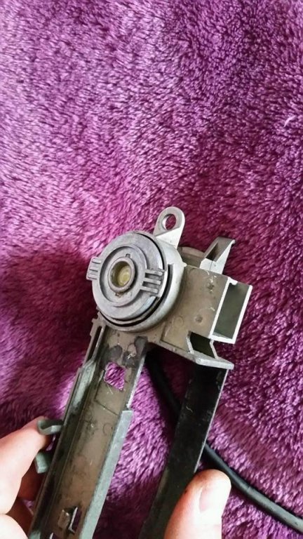

Pantediator Opublikowano 1 Lipca 2018 Opublikowano 1 Lipca 2018 Cześć Wam, mam problem od 4 dni. Otóż przed pracą normalnie otworzyłem kluczykiem (pilotem) samochód bez zająknięcia. Po dojeździe pod prace normalnie zamknęło z pilota. Po 8h ZONK... samochodu nie można otworzyć z pilota, bagażnik (zamek) zapieczony a w drzwiach kręci się w kółko (swoją drogą potrzebuje również pomocy jak rozmontować bębenek w zamku). Pilot NAGLE po 8h przestał działać a zapasowego kluczyka nie mam także musiałem wzywać fachowców i jestem 200PLN w plecy. Wie ktoś może co się mogło stać z pilotem albo czymś że samochód nie reaguje totalnie na pilot? Bezpieczniki sprawdziłem i wsio ok. Co sprawdzić jako następne i gdzie to znajde?

Pantediator Opublikowano 2 Lipca 2018 Autor Opublikowano 2 Lipca 2018 No wydaje mi się że nie. WYJĘCIE z drzwi zamka, a ROZMONTOWANIE bębenka to chyba jednak dwie różne rzeczy Zdjęcie tego co potrzebuje rozmontować (najlepiej na części pierwsze), czyli bębenka Ale póki co ważniejsza jest dla mnie naprawa pilota, czy czegoś co sie zepsuło, że pilot nie łączy sie ze sterownikiem

Pantediator Opublikowano 7 Lipca 2018 Autor Opublikowano 7 Lipca 2018 (edytowane) Zabrałem się za próbę wyjęcia bebenka. Nie było to proste ale się udało. Dwie zapadki w bebenku były rozpołowione i blokowały kluczyk. Ale mniejsza z tym Nadal nie wiem co jest nie tak z otwieraniem z pilota. Sygnał pilot wysyła więc coś w samochodzie padło. Tam jest jakiś odbiornik który odbiera sygnał i mógłby się uszkodzić? Edytowane 7 Lipca 2018 przez Pantediator
