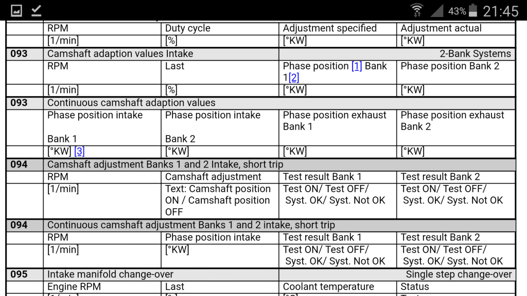

Znalazłem spis bloków pomiarowych i w bloku nr 94 jest coś o teście pozycji wałków. Czy ktos może mi wytłumaczyć czy idzie coś podziałac tym programem

Sprawdzasz ustawienie rozrządu w grupie 093 a wałki 090
Im bliżej 0 tym lepiej i ma być tak samo na obu bankach. Odchyłki według producenta to ( chyba ) -4/+4 stopnie

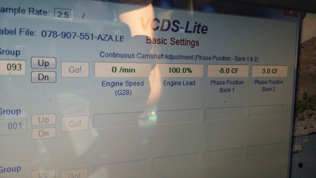

Dzieli koledzy za odzew. Załączam zdjęcie bloku pomiarowego 93 w której są zapamiętane ostatnie wartości. Sprawdziłem kompresję i na wszystkich cylindrach jest 6,5 bar polowa tego co bylo wiec wniosek jest prosty Rozrząd przestawiony Na szczęście nie doszło do kolizji tłoka z zaworami bo by nie było kompresji. Dla pewności sprawdziłem endodkopem powierzchnię tloka i nie nosi śladów kolizji
