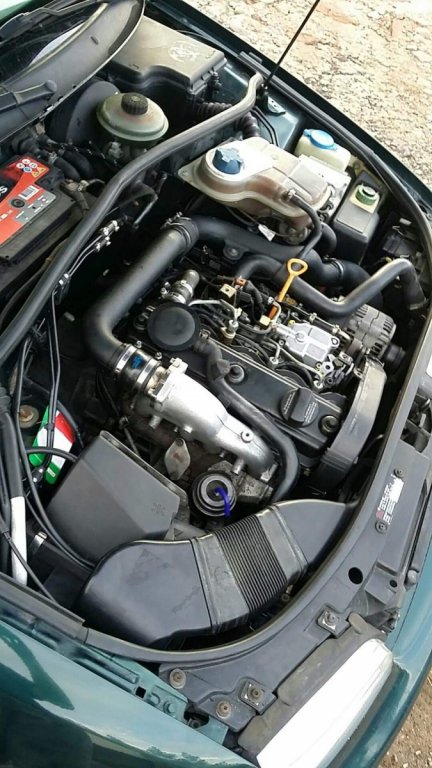

Na pewno wleca na początek wtryski 216, frontowy icek i mapa.  Po tym będę myślał. Docelowo chciałbym ok 160-170km i ok 350nm. Wizualnie to odświeżenie lakieru oraz przedni zderzak od S. (Ewentualnie polift). Aluski jakieś ładne 17 i skóra recaro. Hamulce myślę Ori rozmiar ale jakaś mikoda GT czy coś podobnego wjedzie;). Na pewno przeglądając forum znajdę duuzo innych kreatywnych modyfikacji które będę chciał zamontować;).
Samochod po zakupie wiadomo, nowe filtry i olej. Rozrząd był nie dawno robiony więc mam spokój. Turbo rok temu regenerowane.
9.08.2018.
Z racji rozczelenienia się pompy wtryskowej. Została ona uszczelniona i zregenerowana;) Dodatkowo wleciało nowe Turbo (lekka hybryda), kolektor AWX. Cała instalacja EGR została wywalona, lekko zwiększona dawka na pompie. No i wpadł zegar doładowania w kratkę nawiewu;) Na chwilę obecną nie przewiduje pompy 11. W przyszłym miesiącu wjeżdżają 216/230 następnie 1mas z kevlarem. Celuje w ok 150-160km;)

Daruj sobie 17 i idz w 18 szkoda kasy na male kolo.nom chyba ze na zime.
Jak dadz esowy przod to nie bedzie to gralo z tylem wiec lepiej daj fl na spryskach i bedzie fajniej to wygladalo i ucieszy portwel.
Co do mocy to pomysl nad 11 wiem tanio nie jest ale nm bedzie wiecej do tego awx suszarka 216 i juz w miare to bedzie smigac.
Jak nie chcesz bawic sie w hebel to zapodaj na przod 312 to chodz bedzie to widac z pod kola,fakt jaj to nie urywa ale lepiej niz seria wyglada.
Bezawaryjnosci:thumbup1:
Tak jak kolega wyzej pisze, laduj od razu 18 bo przechodzac z 16 na 17 nie bedzie prawie roznicy i zacznie sie niedosyt. Jak chcesz na afnie taki wynik to zdecydowanie 11, awx i wtryski, bez fmica wytrzyma ale latem bedzie puchnac. Z samymi wtryskami ugrasz max 150km. Sam zderzak z eski bedzie nie tyle co smieszne wygladal bez tylu, a bez progow bo zderzak idzie mocno w dol a przy progach bedzie mega japa ;)
Nom wlasnie o progach myslalem.:thumbup1:
Dzięki za rady. Będę szukał zderzaka od polifa z spryskami. Ogólnie ja chcę sobie pierw wrzucić wtryski 216 icek i mapę. Potem zbierać kasę i już polecieć grubiej. Turbo awx z kolektorami, pompa 11,wałek sdi, wtryski 230. I wtedy myślę że ok 170-180km powinna wypluć.
Jeśli motor zdrowy to bez problemu ;)
