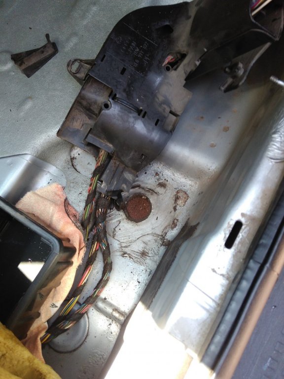

Zobacz czy odpływ pod akumulatorem jest drożny. Jeśli się zapchał będzie tam sporo wody...
Okolice akumulatora i ECU są suche, jedna guma była trochę przypchana błotem - mogło to spowodować przedostanie się wody do wnętrza?
Raczej nie.uszczelki pod szyba ok?
Sprawdź dobrze uszczelkę pod ECU. U mnie przez nią lała się woda do środka.
Kolego jeśli chodzi o szyber to miałbyś wodę albo z przodu do tego mokra podsufitka albo z tyłu przy tylnych słupkach (słupek C). Mając zapchany odpływ z szyberdachu ja robiłem to tak ze wyjąłem szybę szyberdachu wsunąłem kamerkę inspekcyjną i patrzyłem który jest nie drożny lejąc delikatnie wodą przez strzykawkę z wężykiem do odpływów. Odpływy przednie lecą po słupku A i odpływy (czarne gumki spłaszczone u wylotu) są widoczne pod nadkolami przednimi a tylne (również czarne gumki spłaszczone ku wylotowi) pod tylnymi praktycznie w centralnym górnym miejscu nadkola.
Ja miałem wyrwana zaślepkę w podłodze i woda wleciała mi do środka :(. U Ciebie mało prawdopodobne bo dwie musiało by wywalić. Ale zawsze warto zerknąć ;)
Sorry za brak odpowiedzi z mojej strony ale zarobiony bylem :)
Przed chwilą rozebrałem co trzeba i rozumiem, że chodzi o uszczelkę ze zdjęcia poniżej.
Była lekko przycięta i zagięta do środka - pewnie to przez tą szparę leciała woda.
Co polecacie teraz zrobić? Wkleić uszczelkę na silikon czy coś innego?
