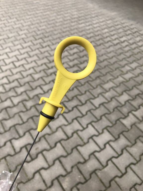

@kamil1029 niestety nie wchodzi. Jest za gruba końcówka. Na spocie wziąłem od kolegi, bo miał w bagażniku i weszła bez problemu. Od A3 chyba. Ja kupiłem do testów w Inter Cars z firmy Topran. Dobrałem po numerze i nie pasuje. Więc jak ktoś chce to trzeba brać ORI.
@andynl wrzucisz foto z numerem tego bagnetu? ?
no pewnie wrzucę jak kiedyś uda mi się trafić do auta ?
13 minut temu, Hugo napisał:
@andynl 06J115611E ?
Proszę bardzo....... nie ma za co ?
