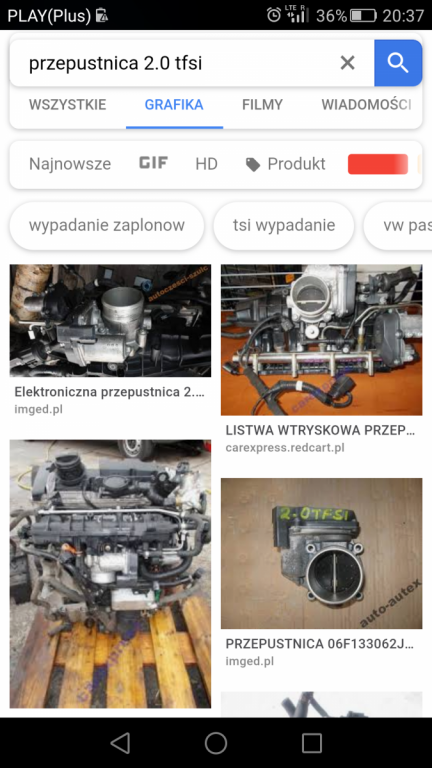

daglas Opublikowano 12 Sierpnia 2018 Opublikowano 12 Sierpnia 2018 (edytowane) 46 minut temu, Barszczyku napisał: Szukałem w necie nie mogę znaleźć , w tym aucie akurat nie wiem gdzie jest , , nie chce zgrywać znawcy ,jestem samoukiem chce ja wyjąc i wyczyścić jeżeli uważasz ze może mnie to przerosnąć lub jeżeli za dużo z tym roboty albo za dużo podzespołów po kolei do wyjęcia to prosiłbym mnie oświecić , nie zgadzam się z twoja wypowiedzią lekko ofensywną w moim mniemaniu , chyba od tego są fora żeby pytać pytać i jeszcze raz pytać . Pozdrawiam Oczywiscie ze po to jest forum. Wpisalem w google i pierwsze 4 zdjecia pokazuja juz gdzie to jest i jak wyglada. Poza tym przepustnica w kazdym samochodzie jest w tym samym miejscu - tam gdzie rura od dolotu wchodzi w kolektor ssacy Edytowane 12 Sierpnia 2018 przez daglas
Barszczyku Opublikowano 12 Sierpnia 2018 Autor Opublikowano 12 Sierpnia 2018 Teraz, daglas napisał: Oczywiscie ze po to jest forum. Wpisalem w google i pierwsze 4 zdjecia pokazuja juz gdzie to jest Tez to widziałem , łudziłam się ze na forum może ktoś ma jakieś foty jak rozbieral silnik przy okazji dokładnie bym się dowiedział co i jak , ale i tak dzięki
daglas Opublikowano 12 Sierpnia 2018 Opublikowano 12 Sierpnia 2018 1 minutę temu, Barszczyku napisał: Tez to widziałem , łudziłam się ze na forum może ktoś ma jakieś foty jak rozbieral silnik przy okazji dokładnie bym się dowiedział co i jak , ale i tak dzięki Odczepiasz rure od dolotu, odkrecasz 4 sruby, odpinasz kostke od przepustnicy i masz ja w rekach
Barszczyku Opublikowano 12 Sierpnia 2018 Autor Opublikowano 12 Sierpnia 2018 2 minuty temu, daglas napisał: Odczepiasz rure od dolotu, odkrecasz 4 sruby, odpinasz kostke od przepustnicy i masz ja w rekach Dzięki mistrzu
