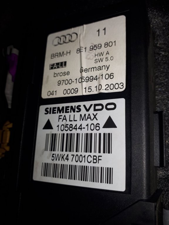

dj1910 Opublikowano 20 Sierpnia 2018 Opublikowano 20 Sierpnia 2018 Pacjent: B6 Avant 2003r. Szyby elektryczne przód (tył korbka). Podnoszenie / opuszczanie szyb działa 3-4 tygodnie po czym milknie na tydzień, max dwa. I tak w kółko. Bez względu na temperaturę, wilgotność bla bla... Jeśli działa, działają WSZYSTKIE przyciskie (oba po stronie kierowcy i ten jeden dla pasażera). Jak nie działa, NIE DZIAŁAJĄ WSZYSTKIE. Podejrzewa się głupiejący silniko-sterownik znajdujący się w lewych drzwiach. Wrzucam zdjęcie jego oznaczenia. Czy to może być prawda, że ten moduł odpowiada ze sterowania obiema szybami elektrycznimi ? Jaka VCDSem sprawdzić, czy to wypluwa jakiś błąd ? Ktory to będzie moduł VAGa ? Elektryk pokazał mi na skanerze błąd tego modułu, ale ja wolę sam sobie sprawdzić VCDSem I na koniec - na co zwracać uwagę szukając zastępcy ? Wiem, że musi się zgadzać numer OE czyli 8e1959801A - ale co jeszcze jest istotne ? Dzięki z góry za pomoc.

dj1910 Opublikowano 22 Sierpnia 2018 Autor Opublikowano 22 Sierpnia 2018 Kable w wiązce przechodzącej przez drzwi są ok. (te od sterowania szybami). Czyli na 100% walnięty kontroler w drzwiach. Z resztą w VAGu potwierdzenie: 01331 - Door Control Module; Driver Side (J386) 49-10 - No Communications - Intermittent Proszę o porady jak namierzyć w 100% pasujący zamiennik. Wiadomo, numer OE musi być ten sam - ale co jeszcze ?
