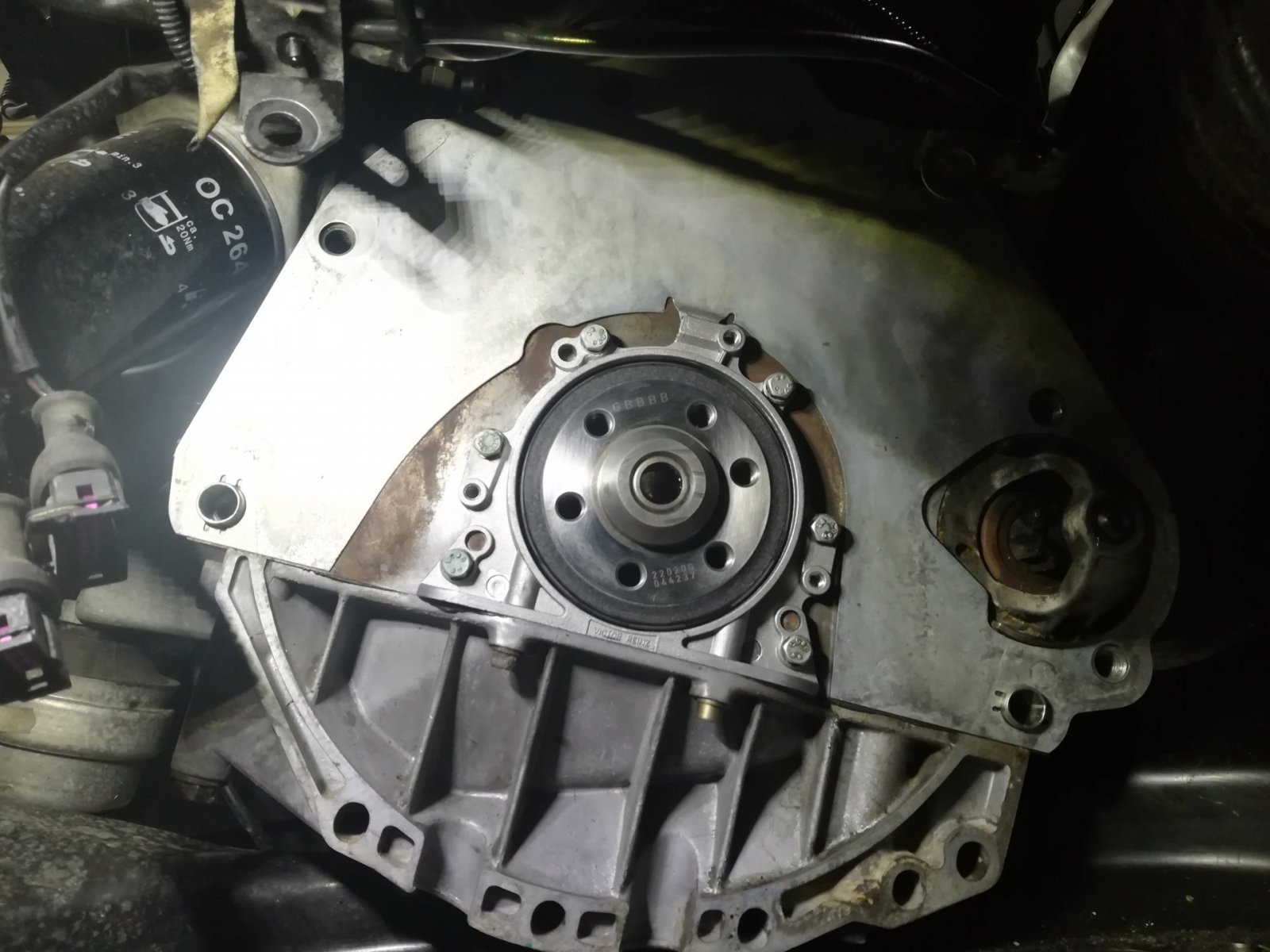

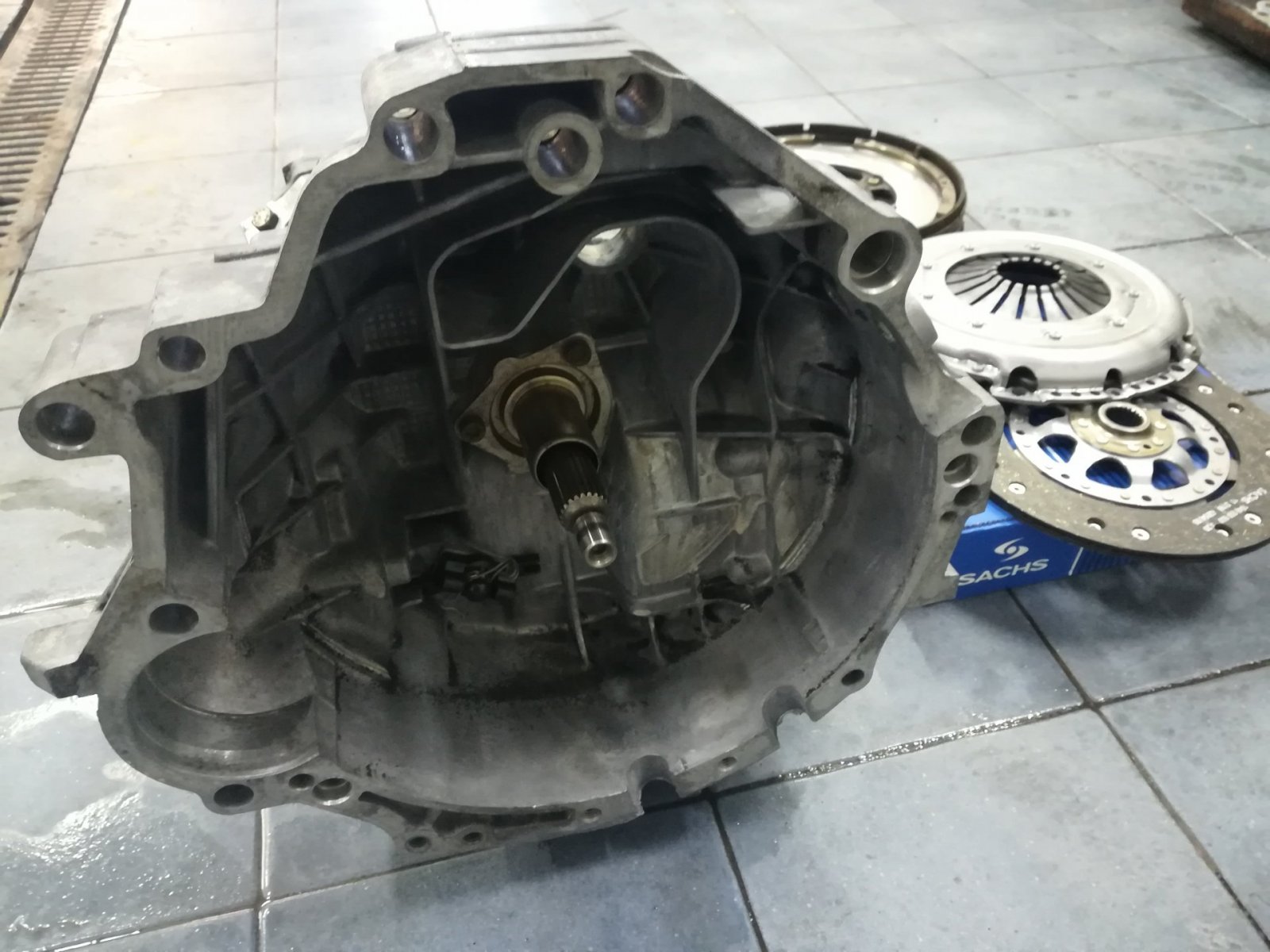

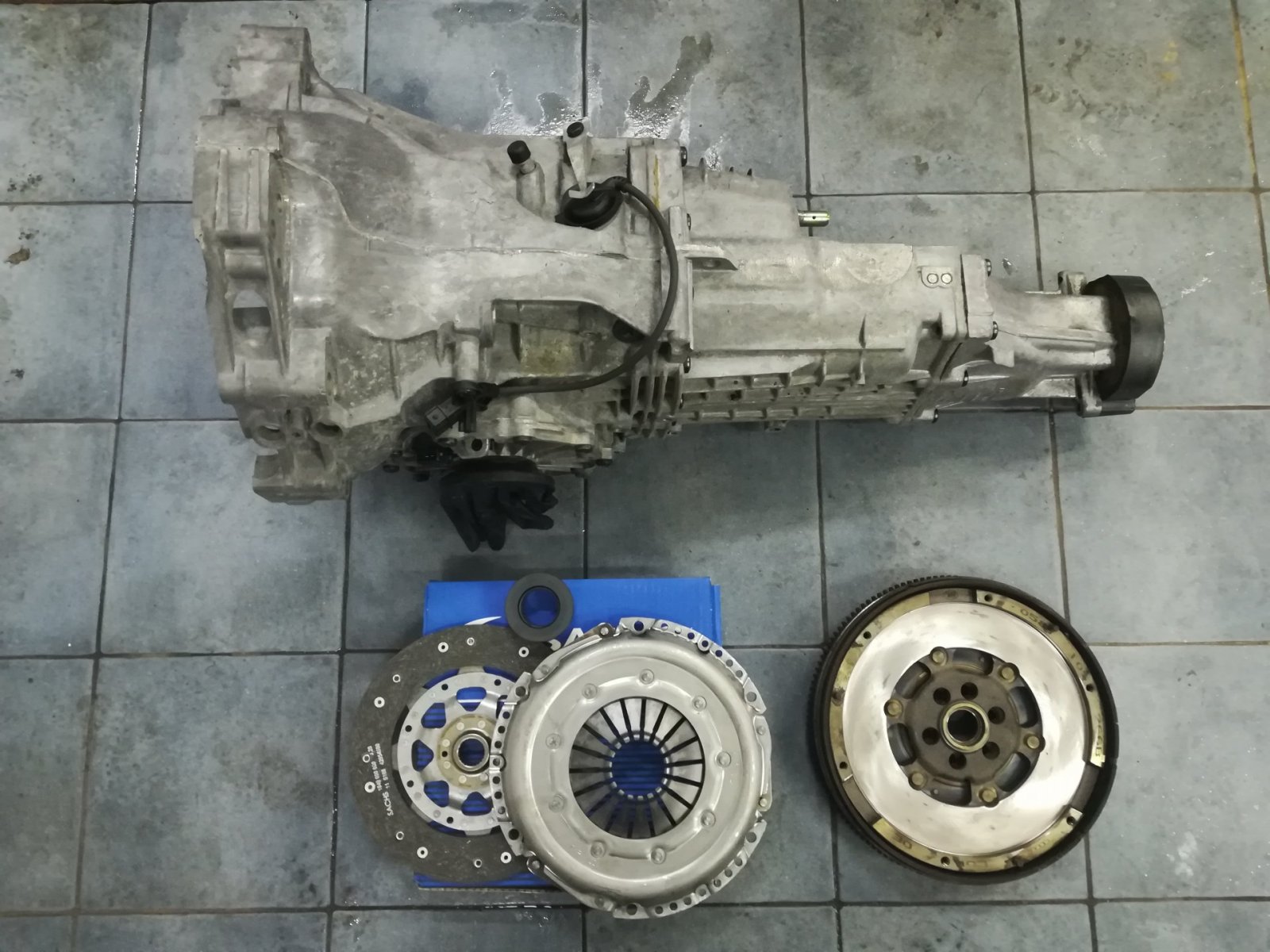

Witam. Nie było ostatnio czasu aby poświęcić się mojej Audiolce. Mam nadzieje że teraz czas się znajdzie i to się zmieni. Na początek wymiana sprzęgła, dosłownie za 5 dwunasta. Stare brało już na samej górze i do nitów na tarczy brakowało setki milimetra ? Dwmuasa w dobrym stanie, zabielona, sprzęgło Sachs. Lżej się je wciska, trochę lipa na przyszłość, podejrzewam że mnie momentu obr przeniesie ? Plan na budowę dwu tarczowego sprzęgła na daną chwilę odłożony, trzeba będzie wytoczyć nowe koło zamachowe ?. Nowy uszczelniacz wału korbowego Victor Reinz i łożysko oporowe, wszystko dokładnie umyte.  Pozdrawiam ?

Ja jeszczę czekam do kwietnia na wymianę opon ;) Czym myłeś skrzynię ?
Ja też zaczekam do kwietnia z oponami letnimi.
Skrzynie, silniki, posadzkę w warsztacie i wiele innych rzeczy myję chemią Tenzi Truck. Bardzo dobry preparat na mocne zabrudzenia i jest uniwersalny. Jeśli aluminium jest zajdzione taką śniedzią, to można użyć preparat Kenotec pro 400. Wybiela aluminium,  natomiast Kenotec jest bardzo agresywnym, nie można nim myć aluminiowych części silnika wewnątrz, ponieważ robią się lekko chropowate. Silniki wewnątrz przy remontach, z nagaru i osadów polecam Fosol, świetnie myje z nagaru, np tłoki. Głównie te trzy preparaty używam w warsztacie ?
