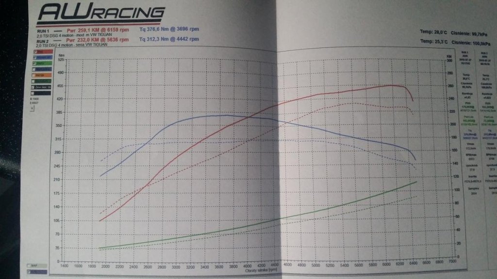

Gorąco więc wynik może bez szału ale chodziło bardziej o testy jak się zachowa LPG po sofcie i jak to będzie jeździć.
Wykres z pierwszych testów jakby ktoś się zastanawiał czy się da połączyć TSI/TFSI z softem i jeszcze z LPG  ?
Edytowane przez Buba
Jakie LPG wrzuciłeś?
Staga bo pozwala na duzo w modyfikacjach mapy
