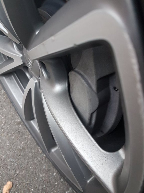

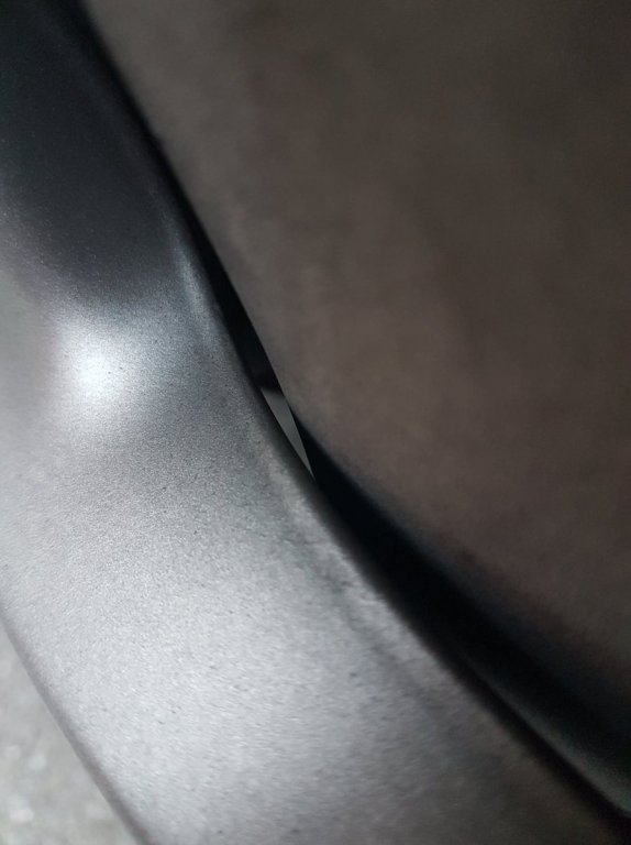

sajmon136 Opublikowano 7 Października 2018 Opublikowano 7 Października 2018 Tu masz przykład jak u mnie to wygląda.
Dev Opublikowano 7 Października 2018 Opublikowano 7 Października 2018 mocniejszy łuk i koło wali po zacisku
sajmon136 Opublikowano 7 Października 2018 Opublikowano 7 Października 2018 Godzinę temu, Dev napisał: mocniejszy łuk i koło wali po zacisku Jeżdżę tak już kilka miesięcy i nic nie obciera. Zdejmowałem koła kilka razy żadnego śladu. Nawet byłem na Silverstone i nic.
