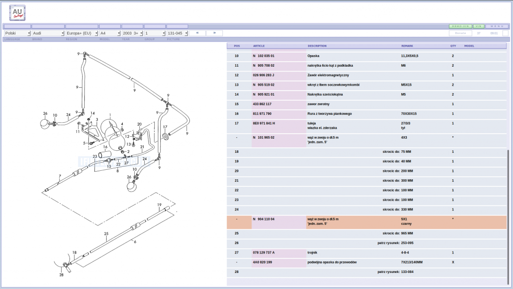

Tu coś mam - akurat dzisiaj szukałem, bo chcę u siebie w ASN wrzucić przepustnice do wydechu.
Zaworek jest jeden (numer 12), później jest trójnik i już do przepustnic. Podejrzewam, że podciśnienie idzie wnętrzem, bo zaworek zdaje się jest w bagażniku(?) - ale tu może wypowie się ktoś, kto wie, ja niestety nie mam S4 :(

Tak się składa że udało mi się odtworzyć część sterowania.
Spawanie przepustnic dopiero jak auto wróci od tapicera.
Tak więc zaworek wraz z akumulatorem podciśnienia jest w lewym boczku w bagażniku.
Przewód podciśnienia leci po podłodze gdzieś spod kierownicy, pod dywanem, potem razem z kabelkami korytkiem aż do bagażnika.
Od zaworka wężyk wychodzi na zewnątrz przelotką pod lewą lampą, tam zawija pod belkę zderzaka i wchodzi nad osłony termiczne.
Potem już bezpośrednio do przepustnic.
U mnie na szczęście pstryczek otwierający przepustnice podłączony był do oryginalnego zaworka - po przywróceniu połączenia wszystko działa, klapy otwierają się prawidłowo.
