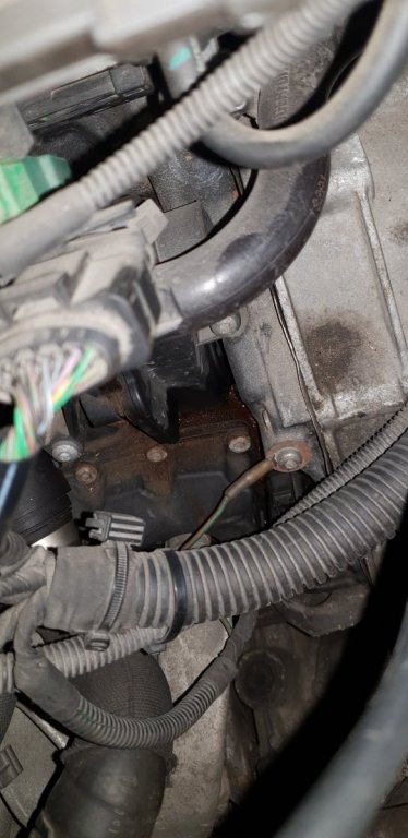

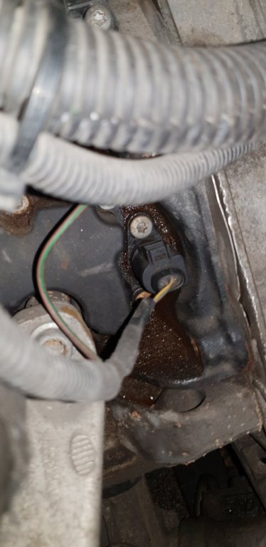

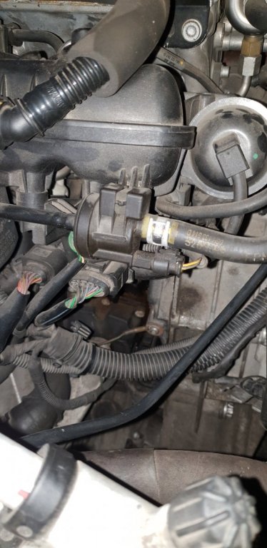

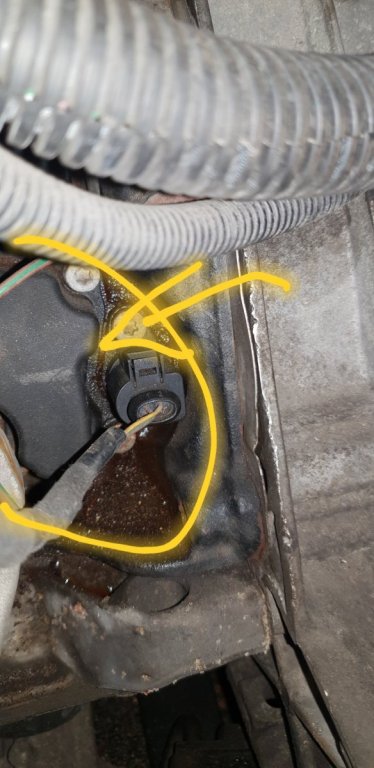

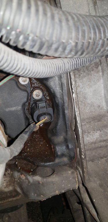

Witam . Mam problem  z ubytkiem płynu chłodniczego.  Węże są w porządku. Mokre jest z tyłu silnika wydaje  mi się tam gdzie skrzynia się łączy z silnikiem jest tam taki kwadratowy czarny plastik wielkości 10x10 obok jest kostką wpieta w blok silnika i płyn ucieka spod tej kostki dodaję zdjęcia.  Mógłby mi ktoś powiedzieć co to za kostka i jakie ewentualnie działania. I czy to normalne jak otwieram zbiornik to się dużo powietrza wydostaje i później płyn opada w zbiorniku ?20181031_160234.jpg
To jest czujnik polozenia walu korbowego, powyzej znajduje sie pompa plynu i najprawdopodobniej plyn ucieka juz ze zuzytego wirnika. Polecam tylko oryginal.

Zgadza się płyn uciekał z wirnika pompy oryginalna 900 zł.
Tak jak mowilem. Niestety te pompy nie naleza do najtrwalszych.
