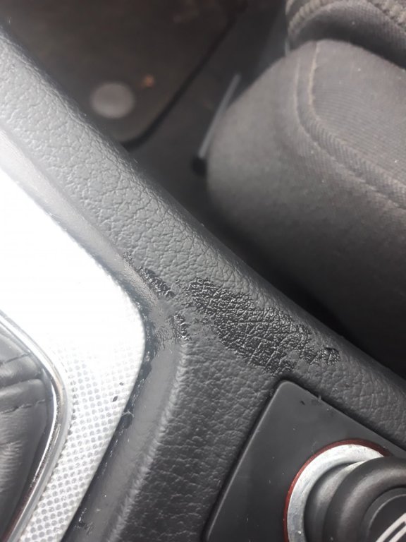

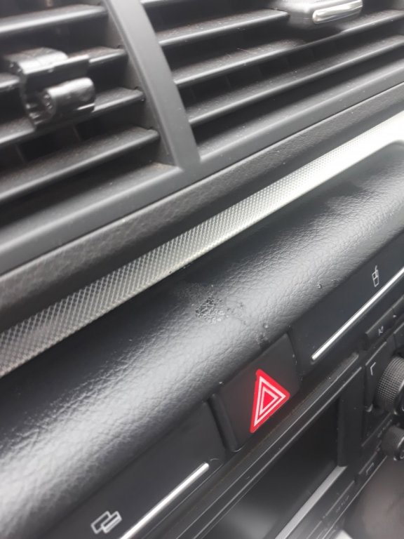

Witam wylał mi się olejek zapachowy i wypalił mi takie brzydkie ślady których nie mogę usunąć czy da sie to jakoś uratować??
Nie da się, odszedł w tym miejscu lakier. Możesz wymienić całą część (to nie takie drogie i trudne) albo własnoręcznie je polakierować sprayem do lakierowania zderzaków itp. Efekt część jak nowa.

Sie podepnę pod temat help, lakier do zderzaków bezbarwny czy jakiś dedykowany ?
Czarny mat.  Ja używałem marki Boll do zderzaków.  Oczyścić element, odtłuścić i psikamy bez podkładu itp. I nie trzeba potem klaru itp.
