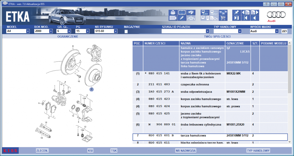

Zbuntowany9978 Opublikowano 23 Listopada 2018 Opublikowano 23 Listopada 2018 Witam. Jaka to wielkość tarczy? Napisane na rancie jest( Xm2411 ATE 110-210 KG 27.11) o to fotka dla podglądu.
Zbuntowany9978 Opublikowano 24 Listopada 2018 Autor Opublikowano 24 Listopada 2018 (edytowane) To czemu na Etka pisze 1lz, a to oznacza że powinno być 280mm jak sie nie mylę, racja? Edytowane 24 Listopada 2018 przez Zbuntowany9978
wesz82 Opublikowano 24 Listopada 2018 Opublikowano 24 Listopada 2018 Tak ale nie ta os. 280 przed kierownica nie za nia. 1
Zbuntowany9978 Opublikowano 24 Listopada 2018 Autor Opublikowano 24 Listopada 2018 19 minut temu, wesz82 napisał: Tak ale nie ta os. 280 przed kierownica nie za nia. A można z Etki odczytać tyl?:)
wesz82 Opublikowano 24 Listopada 2018 Opublikowano 24 Listopada 2018 10 minut temu, Zbuntowany9978 napisał: A można z Etki odczytać tyl?:) Pewnie i mozna. Ala jak kotek pisze ze jest to zwykle 245 to jest to 245x10 czyli zwykla pomylka jaka wystepuje w a4b5. Chcesz to zmienic ze pytasz czy ocb???
OLIVER Opublikowano 24 Listopada 2018 Opublikowano 24 Listopada 2018 12 minut temu, Zbuntowany9978 napisał: A można z Etki odczytać tyl?:) Można , zobacz sobie u góry
Zbuntowany9978 Opublikowano 24 Listopada 2018 Autor Opublikowano 24 Listopada 2018 20 minut temu, wesz82 napisał: Pewnie i mozna. Ala jak kotek pisze ze jest to zwykle 245 to jest to 245x10 czyli zwykla pomylka jaka wystepuje w a4b5. Chcesz to zmienic ze pytasz czy ocb? No tak pytałem z czystej ciekawości bo u brata zdawało mi się że miał 280mm.
Zbuntowany9978 Opublikowano 24 Listopada 2018 Autor Opublikowano 24 Listopada 2018 20 minut temu, OLIVER napisał: Można , zobacz sobie u góry Ok dzięki!:)
wesz82 Opublikowano 24 Listopada 2018 Opublikowano 24 Listopada 2018 Zadne b5 w serii z tylu nie mialo 280. 245 i chyba q 250 pare. Jezeli chodzi o przod to tak 280 bylo.
Zbuntowany9978 Opublikowano 24 Listopada 2018 Autor Opublikowano 24 Listopada 2018 21 minut temu, wesz82 napisał: Zadne b5 w serii z tylu nie mialo 280. 245 i chyba q 250 pare. Jezeli chodzi o przod to tak 280 bylo. To pewnie mi się zdawało że są takie duże hehe. Dzięki wielki za pomoc, wiecie nie jestem mechanikem, a dużo się interesuje właśnie takimi pierdolami.
