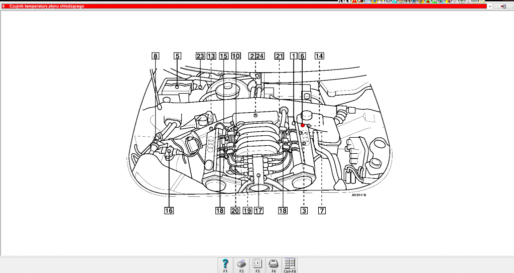

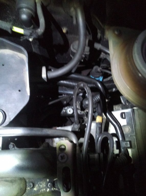

Dziękuję, nie byłem pewny. Ale tego drugiego nie znalazłem. Znalazłem za to coś co przypomina czujnik z wyrawną wtyczką za głowicą od strony kierowcy. Chyba że się mylę. Może ktoś wie co to jest?
to odpowietrznik magistrali wodnej , albo miejsce na czujnik w różnych wersjach

Jeśli chodzi o ten czujnik to jest on co prawda w ABC ale chyba tylko w starszych Audi 80 i 100/A6. Za cholerę nie mogę znaleźć info w sklepach internetowych że występuje też w A4. Żeby było ciekawiej to w instrukcji " Sam naprawiam... " na rysunku opisem silnika ten czujnik jest za prawą głowicą. Czy ktoś się orientuje czy jego funkcje w A4 przejął ten czteropinowy? No bo temperaturę na zegarach mam normalne wskazania natomiast niekoniecznie do ECU idzie prawidłowy sygnał.

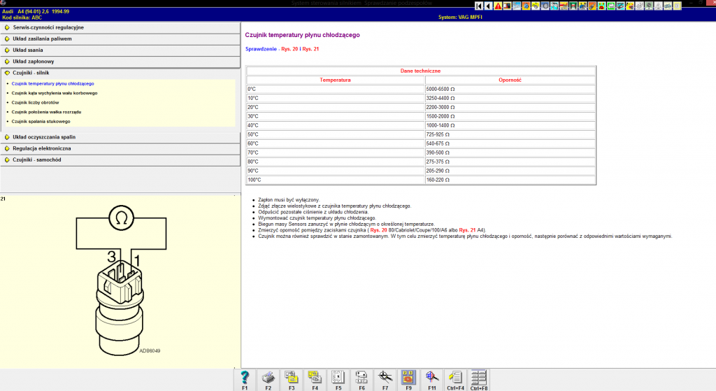

schemat w elsie dla ABC mówi że jest 4 pinowy dla zegarow/ECU - pin 1 czujnika idzie do pinu A6 ECU , pin 3 czujnika na pin A12 ECU , piny 2 i 4 na zegary
Dokładnie. W a4 2.6 jest jeden czujnik 4 pinowy za głowicą pasażera. Na zegary i do kompa. Czarny z białym paskiem VDO w oryginale

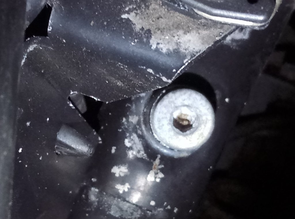

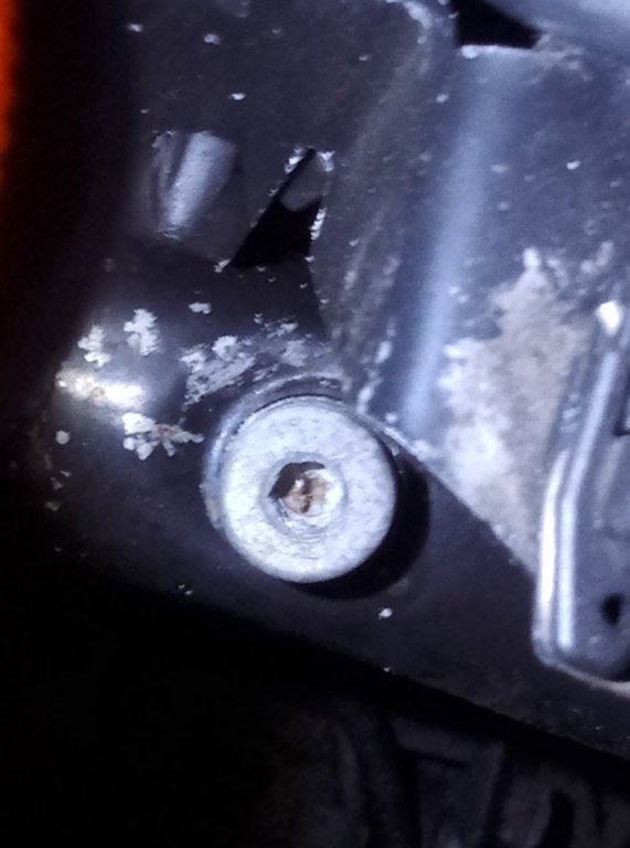

Aczkolwiek mam tylko jeden czujnik 4-pinowy a z drugiej strony tak samo jak Nerio, zaślepione jakby śrubą na imbus.
Chyba, że nie szukam w tym miejscu...

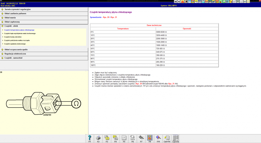

Ja mam jeden. Pan Aso powiedział mi ze powinienem mieć dwa ale mam jeden 4pinowy z lewej strony za silnikiem na kanale wodnym. Mialem z tym problem bo mi wskazania na zegarach nie pokazywal. Okazalo sie ze byl walniety w polowie. Podczas montażu przenigdy nim nie kręćmy w żadną stronę jak juz jest osadzony bo zerwiemy wewnątrz coś. Taki czujnik bardzo latwo sprawdzic zwyklym multimetrem. Czujnik zanurzamy we wrzatku najlepiej w kieliszku, multimetr ustawiamy na Ohmy i sprawdzamy kolejno dwa rzedy pinów. Jak sie przyjrzycie to kazdy rzad ma lekko inny kolor. Tak wiec wartosci powinny byc okolo o polowe różne. Dla przykladu pierwszy rzad 1500 drugi 700 itd.
