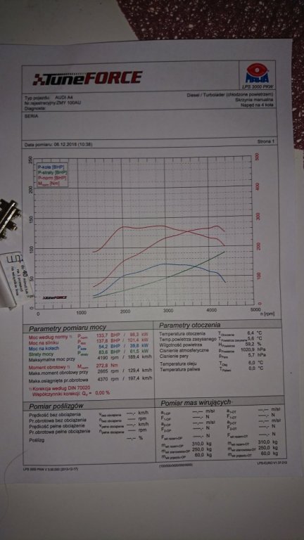

Jednak auto nie jedzie, dziś dla potwierdzenia byłem na hamowani i wynik 130 km...
Ostatnie co mi przychodzi do głowy to ciśnienie paliwa na Vacum i Kompresja na cylindrach... Ktoś mądry coś poradzi?

Zaglądał ktoś do sterownika co w  nim się dzieję ?
Może już tam ktoś był wcześniej.
Pytałem się gościa na hamowni i powiedział że wszystko jest ok.
Kiedyś postawiłem do mechanika, i powiedział że mogło być coś robione bo limiter jest ściągnięty i nie wiem komu wierzyć.
w jakim stanie wałek rozrządu ?
mi tez jakiś czas temu nie trzymał serii, na modzie 145 na ori spadło do 130 koni. po wymianie uszczelnień na pompkach i prawidłowym montażu moc wróciła do ok 200. jesteś pewien, ze masz dobrze zamontowane pompki?
Weź powymieniaj uszczelniacze na pompkach i pozamieniaj je miejscami. Nie zaszkodzi a powinno pomóc. Kurcze 130km to troche mało..
Mój był hamowany miesiąc temu i wypluło 171.6 a mam już 294kkm nalatane...
